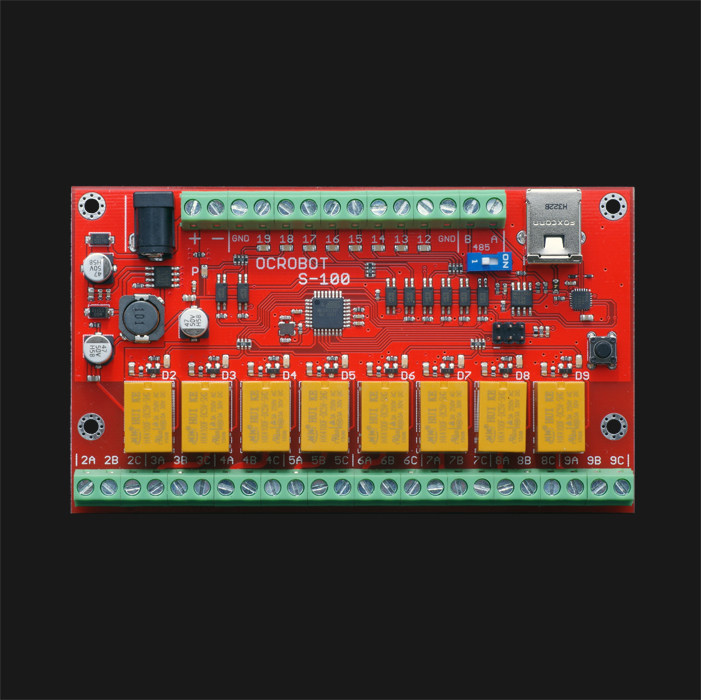

你的继电器板子不带自供电,如果用板子的自带电源供电,功率波动会传导到芯片,造成芯片电压波动,因为不知道你实际使用板子的LDO的质量情况,所以建议你继电器板子单独供电。
其实我推荐你用S-100
https://item.taobao.com/item.htm ... hNhQ&id=45576438031
专门针对设计过的电源系统,能够保证驱动器的mcu的稳定工作,只是不知道8个继电器够不够你用的
