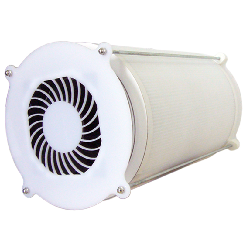

为了方便的安放,我就出了这个东东,3D打印外壳+台达风扇+夏普1010的传感器+arduino
可以切换3种风速,并且有自动档 ^_^
这个出了个套件,卖了几个,当时卖328,买的人不少,那会儿收一个传感器就80
外壳30多个小时,才能打一个。哈哈哈,3D打印机24小时工作。
后来大家都太热情了,跟本做不过来。3D打印不靠谱呀,我就想用亚克力做,应该会快很多吧

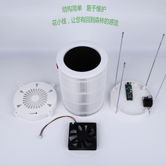

于是就有了这个 ,只有下边的调速主板,支撑用3D打印,其它的部分是亚克力
于是就有一这个小米滤材通用的168元版本的空间净化器了^_^

选了一款风扇,台达4PWM的,低速足够安静,高速风够大
风扇选用12025的标称1.74A 实测空载1.26A高负载下能到1.56A左右
NMB的轴承
看风速计,空载时最大可以到28/ 风速相当于10级大风
安在净化器上最大,可以有8.4/ 5级风
然后就是如何方便的控制速度,话说arduino使用的是AVR的8位单片机
他是又慢,又贵,我想不明白,arduino当初为什么选这个单片机。。。
于是我学习了IAR用STM8s设计了一款控制占空比的主板,这个可便宜多了
学了Aluitmdesigned设计一块PCB主板
开始的时候用的电位器,后来发现电位器太大了
放在主板上手感也不好,所以又换成了有开关的功能的数字编码器
觉得还不好,又加了个PC喇叭
现在感觉好多了!!!^_^

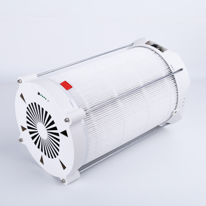

于是上solidworks设计了个外壳
又找了模具厂开了个ABS外壳
这个高度是用螺丝安装的,4个侧外壳可以用小米的滤网
我也定了一些1个侧外壳的,可以放车上用,风大,小巧
比市面上的车载的可好多了,市面上车载的风小到无语了,完全是逗你玩!
基本上完成了
