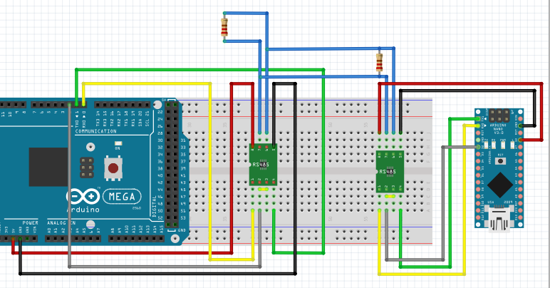

需Max485两个 DIP-8的  我买的0.5元一个
Arduino2、面包板2个、面包板线若干、120欧电阻2个
接线原理图
RO接Arduino的pin0(RX)  RE和DE一起接pin2(其实直接接5V和GND亦可,接5V为发送状态,接pin2的话相对灵活一点)  DI接pin1(TX)
VCC接Arduino的5V   GND接GND      A接A B接B     原理图里应该能看到AB之间接根120欧电阻(应该是阻抗)
测试用程序 (匆忙中写的 你应该比我写的更好)
楼主:我根据您的描述画了接线图,不知道正确与否(mega2560和arduino nano3.0)。
