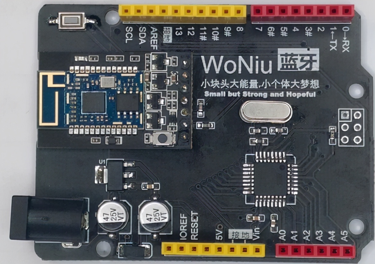

  • 蜗牛控制器
蜗牛控制器:完全兼容Arduino,支持手机编程

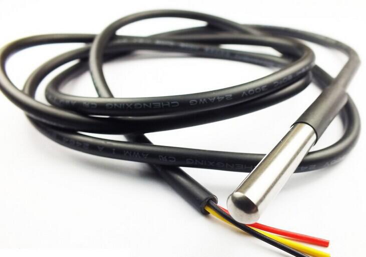

  • DS18B20金属头温度传感器
DS18B20:高精度单总线数字温度传感器
DS18B20是由Maxim Integrated(以前的Dallas Semicondu ctor)生产的数字温度传感器。它是市场上最受欢迎的温度传感器之一,在较大的温度范围(-55°C至+125 C)内提供相当高的精度(+0.5C),对于我们日常生活中的湿度测量包括体温测量是绰绰有余了。由于传感器的工作电压为3.0至5.5V,因此可以与Arduino直接连接。
红线为电源线(3.0V~5.5V),黑线为地线(GND),黄线为数据线。

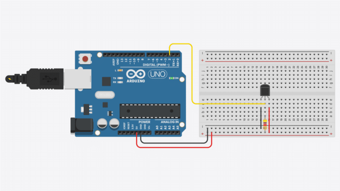

二、连接电路
DS18B20传感器的电源线接到蜗牛控制器的5V引脚,黑线连接到“接地”引脚,黄线连接至D2引脚。同时,数据线要串联一个5000欧姆左右的电阻上拉到5V。

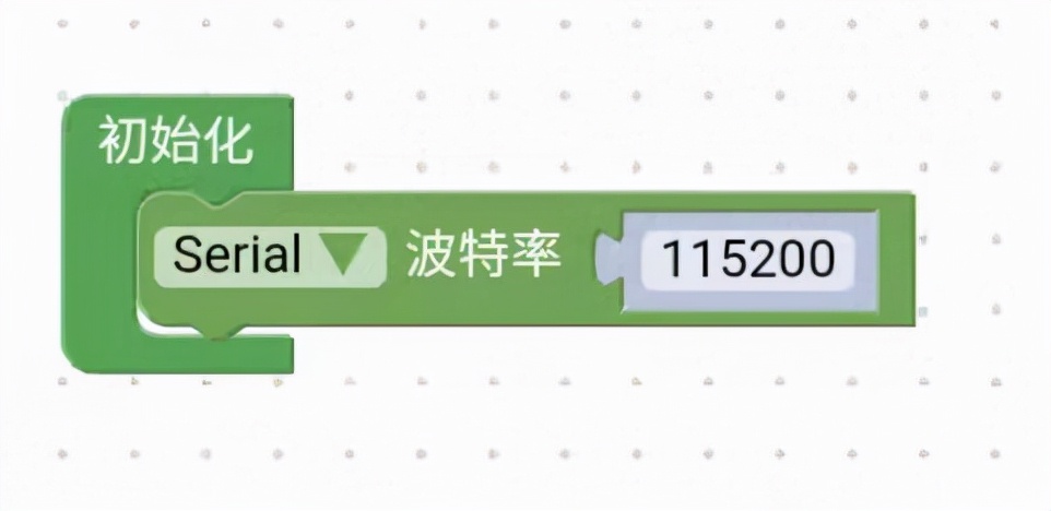

1.打开串口
在“串口”积木组中选择“打开串口”积木,将其拖放到右侧的“初始化区”,拼接如下。
注意:蜗牛控制器的波特率必须设置为115200

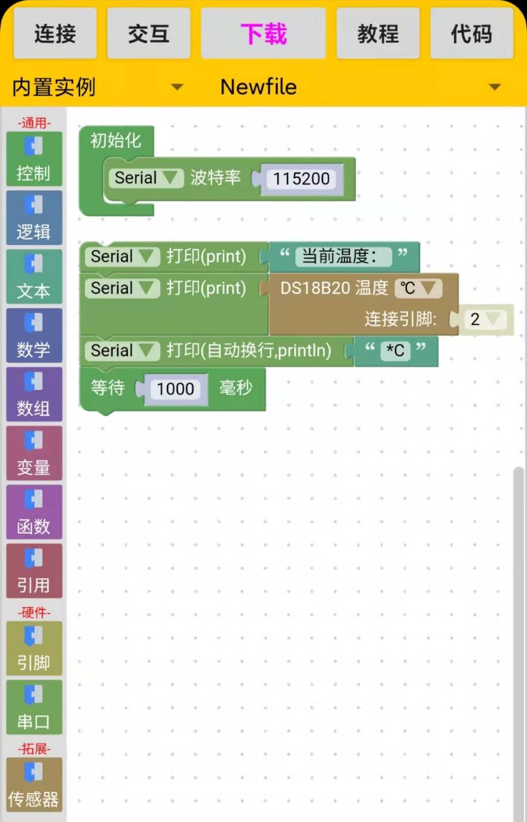

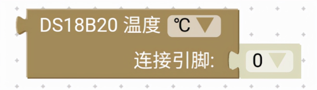

DS18B20利用单总线协议控制,时序严格而且复杂。但好在Arduino的开发者们为它开发了一整套的开发函数,创客们只需调用几条函数语句即可。而蜗牛控制器对DS18B20的使用更胜一筹,因为全程只需要一个积木。
DS18B20编程积木
DS18B20积木位于“传感器”积木组中。将其拖放至程序区后,只需指定它的连接引脚(DATA管脚连在蜗牛控制器的IO端口编号)即可,这里选择2,即对应D2引脚。
3.温度测量显示

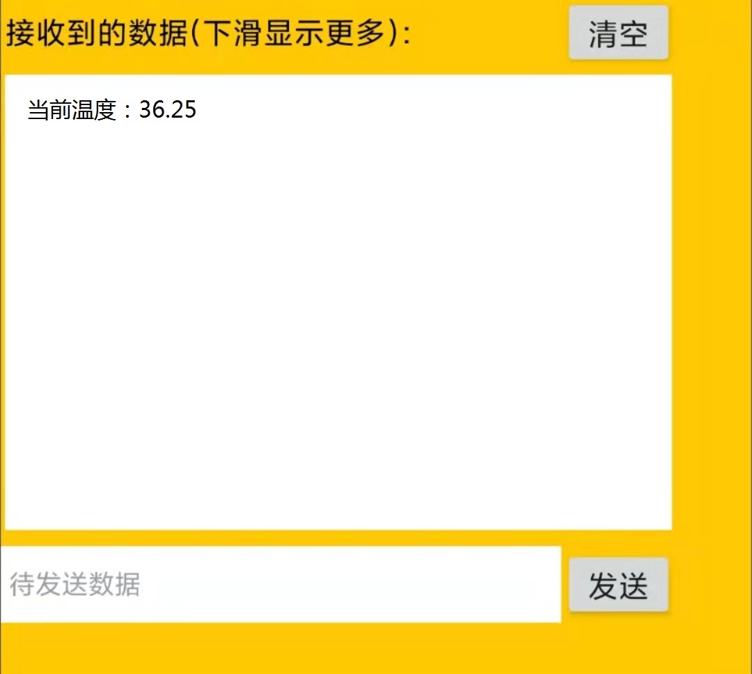

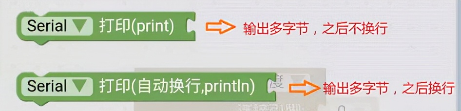

蜗牛端将DS18B20采集到的温度值通过蓝牙串口发送到手机端,手机端通过接收后在“交互”窗口进行显示。
串口发送温湿度值用到了“串口打印”和“串口打印(换行)”两种串口发送积木。
  • 前者输出后不换行,保证下一次输出内容在同一行;
  • 后者输出后换行,下一次输出内容显示在下一行。
最后,因为单片机执行速度很快,执行上述语句大概只需要几十微秒,为防止串口堵塞,必须加一个延迟等待,而且温度也不需要特别快的显示频率。延时等待积木位于左侧的“控制”积木组。这里每1秒显示一次测量结果。
这些积木组合后拼接成如下的样式。
完整的程序模块

1.蜗牛控制器供电
供电后,其上的蓝色指示灯会处于闪烁状态,表明蜗牛控制器正常工作了。

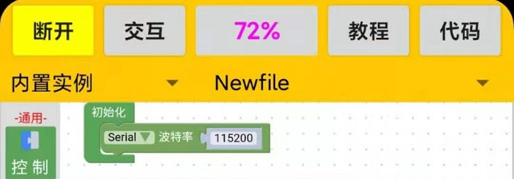

使用蜗牛手机APP时,需要打开手机的蓝牙和GPS定位功能,同时保证蓝牙未被其它设备连接。
3.连接蜗牛控制器
点击左上角的“连接”按钮,按钮由灰底“连接”切换为黄底“断开”,表明连接成功。
点击“下载”按钮开始程序编绎和下载,就可以看到“下载”按钮切换为百分号数字进度条了。
程序无线下载中...

点击APP最上面的“交互”按钮,打开手机与蜗牛控制器的交互窗口。可以看到,每隔1秒钟左右,蜗牛控制器上传一次温度值到手机上。大概3分钟后就可以看到体温趋于稳定了。
