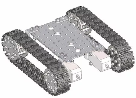

1. 功能说明
    在小型平行履带底盘样机上安装2个 灰度传感器 ,实现机器人沿指定路线进行运动的效果。
2. 使用样机
    本实验使用的样机为R026a样机。
3. 功能实现
3.1 电子硬件
在这个示例中,我们采用了以下硬件,请大家参考:
主控板Basra(兼容Arduino Uno)
扩展板Bigfish2.1
传感器灰度传感器
电池7.4V锂电池
3.2 编写程序
编程环境:Arduino 1.8.19
编写并烧录以下程序(2gray_blackline.ino),该程序将实现演示视频中的动作。
