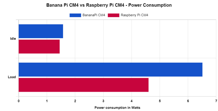

当我开始对越来越多的具有不同频率的多个 CPU 内核集群的主板进行基准测试时,我在这里的测试也可以发现差异。鉴于此,任何提供单核基准测试的东西也将在每个集群的 1 个核心上进行测试。
Unix 平台
[backcolor=rgba(18, 18, 18, 0.5)]​
编辑切换为居中
添加图片注释,不超过 140 字(可选)
极客跑分 6

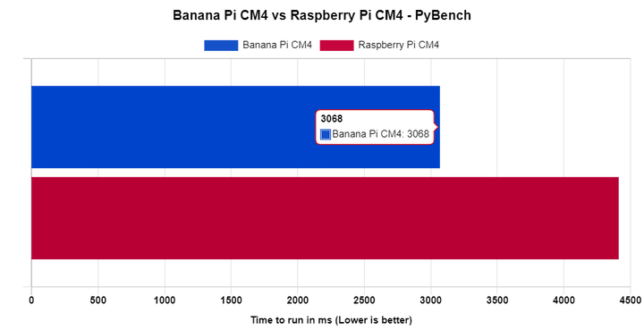

7-Zip 基准:
编辑切换为居中
