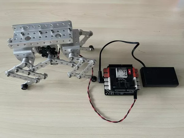

1. 运动功能说明
       本文示例将实现R296样机连杆组简易四足机器人前进的功能。
2. 电子硬件
       在这个示例中,我们采用了以下硬件,请大家参考:
主控板
Basra主控板(兼容Arduino Uno)
扩展板
Bigfish2.1扩展板
电池
7.4V锂电池
       电路连接:直流电机连接在Bigfish扩展板的(5,6)引脚。
3. 运动功能实现
       编程环境:Arduino 1.8.19
将参考例程(sketch_may11a.ino)下载到主控板,实验效果可参考官网演示视频。
  5.            by 机器谱 2023-05-15 https://www.robotway.com/
  7. void setup()
  8. {
  9.   pinMode( 5 , OUTPUT);
  10.   pinMode( 6 , OUTPUT);
  11. }
  12. void loop()
  13. {
  14.   digitalWrite( 5 , HIGH );
  15.   digitalWrite( 6 , LOW );
  16. }
4. 步态变化
       示例中的样机做出的是前腿(或后腿)同起同落的类似跳跃的动作,两条前腿的运动相位相同,两条后腿的运动相位相同,而两条前腿和两条后腿之间的运动相位相差180°。
       通过调整输出头和连杆的安装位置(将一侧输出头旋转180°后安装),可以改变腿部的运动相位,让“左前腿、右后腿”相位相同,“左后腿、右前腿”相位相同,而这两组腿之间的运动相位相差180°,就可以实现像行走一样的对侧步步态。
