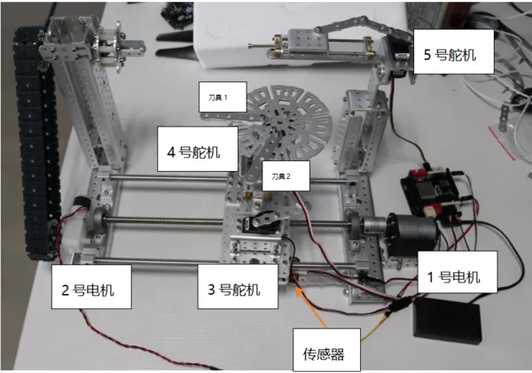

1. 功能说明
       本文示例将通过程序控制模拟车床的运动效果--模拟车床进行加工时各个结构的运动方式。车床的主要运动包括夹持工件主轴的旋转运动、刀具进给运动、刀具的换刀旋转运动、溜板的平动、尾座上顶针的进给运动。

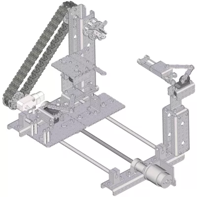

2. 结构说明
       该车床主轴旋转运动选择带传动的传动方式;刀具的进给使用滑块平移机构,用于短距离的移动;刀具的换刀装置使用电机直接驱动;溜板的平移选择丝杠传动,丝杠平移的距离较长且运动稳定;尾座的顶针进给运动使用滑块平移机构,用于短距离的平移。
3. 电子硬件
本实验中采用了以下硬件:
主控板
Basra主控板(兼容Arduino Uno)
扩展板
Bigfish2.1扩展板
传感器
触碰传感器
电池
7.4V锂电池

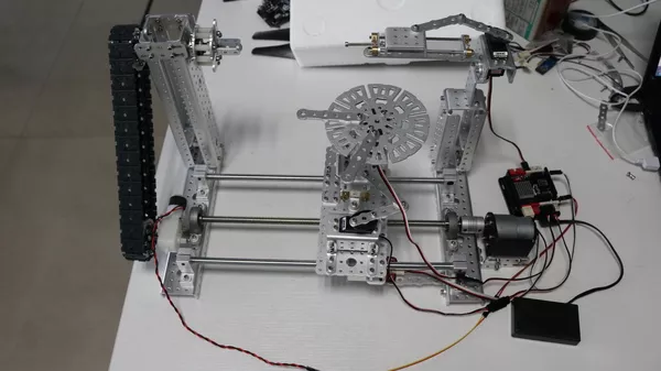

电路连接说明:在下图所示位置安装一个触碰传感器作为限位(限位:限定机械设备的运动极限位置)。
① 触碰传感器连接在Bigfish扩展板的A0端口;
② 3号舵机连接在Bigfish扩展板的D7端口;4号舵机连接在Bigfish扩展板的D4端口;5号舵机连接在Bigfish扩展板的D3端口。
③ 1号电机连接在Bigfish扩展板的D5,D6;2号电机连接在Bigfish扩展板的D9,D10。
4. 功能实现
4.1 实现思路
实现车床模拟加工的功能。
复位:
          溜板箱回到+X向极限位置(由1号电机控制),顶针伸出-X向(5号舵机控制),刀具箱回到+Y极限位置(3号舵机控制),刀具1指向-X向(4号舵机控制),主轴开始旋转(2号电机控制)。
第一步(粗加工):
          上刀,刀具1指向Y轴正方向(由4号舵机控制);溜板箱沿-X向移动进入工作区,以刀具1的顶点与顶针顶点在同一直线为止(1号电机开始工作,延迟大概4s);刀具箱+Y向伸出去(3号舵机控制);刀具1沿-X向移动1s后停止(1号电机开始工作,延迟1s)。
第二步(换刀,准备精加工):
          刀具箱沿-Y向移动到极限位置(3号舵机角度控制收回来);溜板箱沿+X向移动到+X向极限位置(1号电机控制,传感器限位);换刀,刀具2到刀具1的位置(4号舵机角度控制)。
第三步(精加工):
第四步(加工完成):
          刀具箱收回(3号舵机角度控制);溜板箱沿+X向移动到+X向极限位置(1号电机控制,传感器限位);主轴停止转动(2号电机stop);刀具1回到初始位置(4号舵机角度控制);顶针收回,沿+X向移动到极限位置(5号舵机角度控制)。
