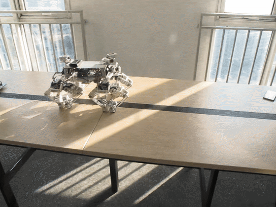

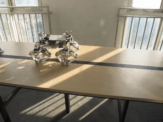

1. 功能说明
       本文示例将实现R322样机Delta型腿机器狗原地摆臂、原地圆形摆动、原地蹲起、原地踏步的功能。
原地摆臂
原地圆形摆动
原地蹲起
原地踏步

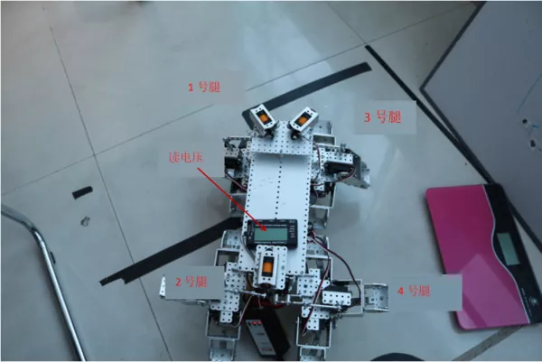

2. 电子硬件
本实验中采用了以下硬件:
主控板
Basra主控板(兼容Arduino Uno)‍
扩展板
Bigfish2.1扩展板‍
SH-SR舵机扩展板
传感器
近红外传感器
六轴陀螺仪
电池
7.4v锂电池、11.1V动力电池
其它
电压显示器
电路连接说明:Delta型腿机器狗的电路连接方式可参考上文【R322】Delta型腿机器狗-全动作展示【https://www.robotway.com/h-col-242.html】
