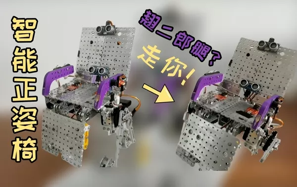

       本装置的设计目标是解决现有坐姿矫正产品功能单一、效果不明显、体验感不佳等问题。本作品由“变形金刚”得到灵感,打破思维定势,结合人机工程学原理,设计出了一款可以“变形”的智能椅,既能成为使用者坐姿矫正的好帮手,又能给使用者带来新鲜有趣的体验感。
结构方面。
       该装置整体由四大部分构成:
              ① 椅面处一组联动式平行四边形机构;
              ② 椅背处一组联动式曲柄滑块机构;
              ③ 膝靠板处一组联动式平行四边形与曲柄滑块组合机构;
              ④ 椅面双侧齿轮传动剪叉式复合椅腿构成。
       机构①②③合称为对称式主轴联动机构,负责实现椅背倾角由90°至180°的变换以及膝靠板的收放功能;机构④通过齿轮传动实现两侧复合椅腿的角度开合,实现椅面升降与倾斜。
       控制方面,主要包括arduino开发板、电机、超声波传感器、蜂鸣器、压力传感器、触碰开关等。开发板是整个控制系统的中心,通过开发板对电机的控制,使得对称式主轴联动机构可以调整为不同的姿态,实现控制椅背以及膝靠板的角度变换。超声波传感器和压力传感器是监测模块的核心部分,蜂鸣器和电机是干预模块的响应部分。当两个超声波传感器检测到距离差大于设定值时,释放电信号,开发板根据程序及检测到的电信号,启动干预模块。同理,当压力传感器检测到持续压力时间超过设定值或两个压力传感器所测数值差大于设定值时,干预模块开启。触碰开关安装在座椅扶手两侧,当使用者按住开关时,开发板根据程序及检测到的电信号做出相应调整。
应用场景,可变式智能正姿椅旨在帮助“久坐族”和坐姿习惯不当的人群,如上班族,学生等,可用于办公室,自习室和居家环境等场景,有助于使用者养成健康行为习惯,避免脊柱健康问题等,同时可实现“一椅多用”。
       在制作过程中,小组成员用matlab对所需数据进行了分析,简化物理模型,用solidworks 进行了模型构建和关键零部件的静力分析,用 arduino 进行编程,控制电机、舵机等结构。本装置的物理模型由探索者套件搭建,并烧入程序进行调试,在调试中不断根据实际反馈结果优化结构设计。经过近两个月的制作与优化,团队制作出了物理样机,实现了预期功能。

2. 工作过程
2.1坐姿矫正过程
       该装置的矫正过程如下图所示,当产生错误坐姿时,监测系统发出电信号,单片机进行处理,并开启矫正过程,座椅两侧电机工作,带动齿轮传动及复合椅腿角度变换,从而使椅面高度改变,在一定程度上干扰使用者,达到提醒使用者矫正坐姿的目的。当监测系统检测到使用者重新坐好时,座椅椅面恢复正常。整个装置完成坐姿矫正功能。此外,当使用者按压触碰开关时产生持续电信号也可自主调整座椅高度。
椅面高度升降过程
2.2 模式变换过程
       该装置三种模式如下图所示,椅面为固定部分,舵机带动椅面处平行四连杆机构运动,从而带动与其前后两端固连的椅背和膝靠板机构运动,使椅背与膝靠板都能以椅面所在轴线旋转。同时,膝靠板处另设一舵机,控制曲柄滑块机构运动,实现膝靠板单独收放,该装置完成模式变化过程。
座椅三种模式展示
