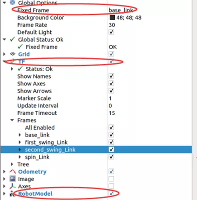

       下面主要通过在Ros中加载URDF文件(详细见文末资料中的Source_Urdf_Moveit_File\ats_arm02\urdf),在Rviz中显示并调试。 在终端输入roslaunch ats_arm02 display.launch命令后,启动Rviz,设置3个参数(如下图所示)。
设置3个参数
Link的tf图
下面是各个link的坐标系图。

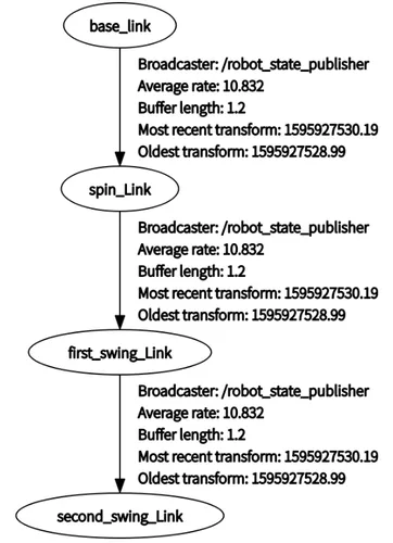

3.2 查看TF树
输入rosrun rqt_tf_tree rqt_tf_tree,可以看到以下tf 树,观察link之间的关系:

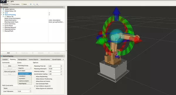

3.3 改变joint来观察机械臂的朝向变化
移动joint_state_publisher进度条(见下图),可以临时改变joint的朝向。
       为了便于查看各个joint的变化情况,每次都要先点 center,让其保持正中位置,然后调整其中一个joint来观察变化。下面是通过调整进度调条后,改变joint朝向后的状态图。
改变base_spin_joint值
改变spin_first_swing_joint值
first_second_swing_joint值

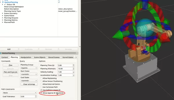

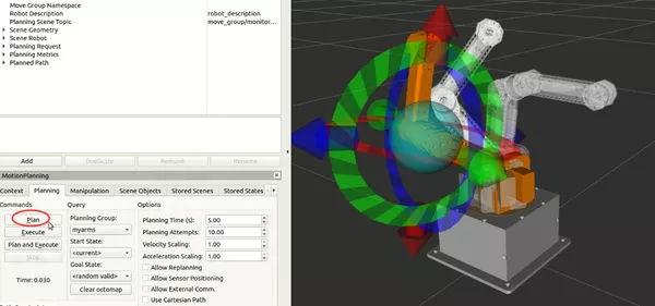

4. 路径规划

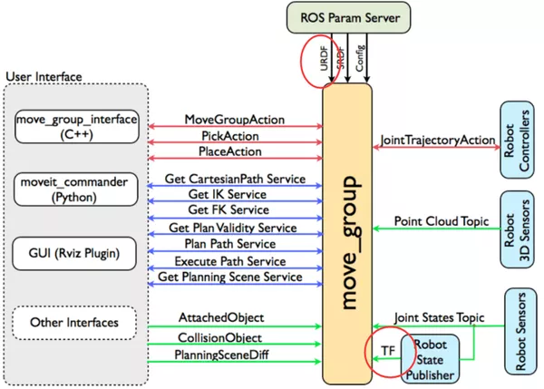

move_group介绍
       move_group是MoveIt的核心部分,可以综合机器人的各独立组件,为用户提供一系列需要的动作指令和服务。从moveit!架构图中我们可以看到,move_group类似于一个积分器,本身并不具备丰富的功能,主要做各功能包、插件的集成。它通过消息或服务的形式接收机器人上传的点云信息、joints的状态消息、还有机器人的tf tree,另外还需要ROS的参数服务器提供机器人的运动学参数,这些参数会在使用    setup assistant的过程中根据机器人的URDF模型文件,创建生成(SRDF和配置文件)。下图是以move_group为中心提供的服务:
move_group节点集成器
用户可以通过以下三种方式之一来访问move_group提供的操作和服务:
       在C++中 --使用move_group_interface包,提供一个易于设置C++接口move_group;
       在 Python中 --使用moveit_commander包;
       通过 GUI -- 使用运动规划插件到Rviz(ROS可视化工具)。
       下面我们将采用GUI方式来进行运动规划。在进行运动规划前,需要先利用MoveIt Setup Assistant图形化界面进行配置。

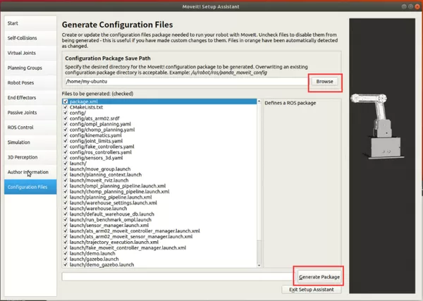

       要使用MoveIt控制我们的机器人,需要配置一个ROS的软件包。MoveIt提供了一个图形化工具MoveIt Setup Assistant可以快捷的进行配置。MoveIt Setup Assistant是一个图形界面的工具,帮助配置MoveIt所需的ROS包。Setup Assistant会根据用户导入的机器人的urdf模型,生成SRDF( Semantic Robot Description Format)文件,从而生成一个MoveIt!的功能包,来完成机器人的互动、可视化和仿真。
       下面我们将加载上面内容介绍的URDF模型,并完成相应的配置。
       首先运行setup assistant,命令如下:roslaunch moveit_setup_assistant setup_assistant.launch
       请打开终端(Crtl+Alt+T),启动后输入上面的命令,效果如下图所示:

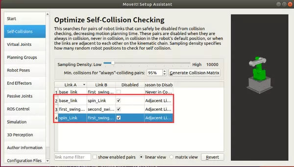

第二步:Self-Collisions自碰撞
       默认的碰撞免检矩阵生成器搜索机器人所有关节,这个碰撞免检矩阵是可以安全地关闭检查,从而减少行动规划的处理时间
       在某些关节会关闭碰撞检查,比如总是碰撞,从不碰撞,在默认的位置碰撞,或在运动学链条上的相邻处
       采样密度指定了多少个随机机器人位置来检查碰撞。更高的密度需要更多的计算时间,而较低的密度就要减少关闭的检查节点
       默认值是10000个碰撞检查。碰撞检查是并行完成,以减少处理时间
由于只有三个joint,所以需要去掉第一个对勾。

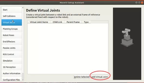

       第三步:virtual joint 虚拟关节。虚拟关节就是定义一个关节将机器人与世界链接起来,针对本实验中来说,假如放在桌子上,那么与桌子的连接就算一个虚拟关节,这个关节类型是fixed(固定)的;而base_link是与这个虚拟关节相连的,作为child_link。明白了原理后,请按照下面三幅图进行虚拟关节的设置。

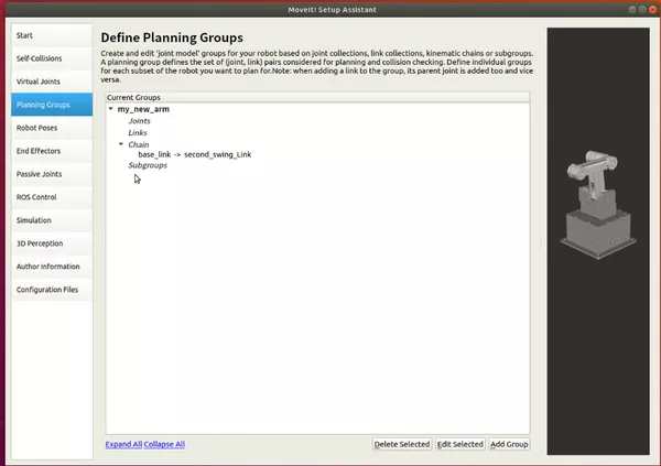

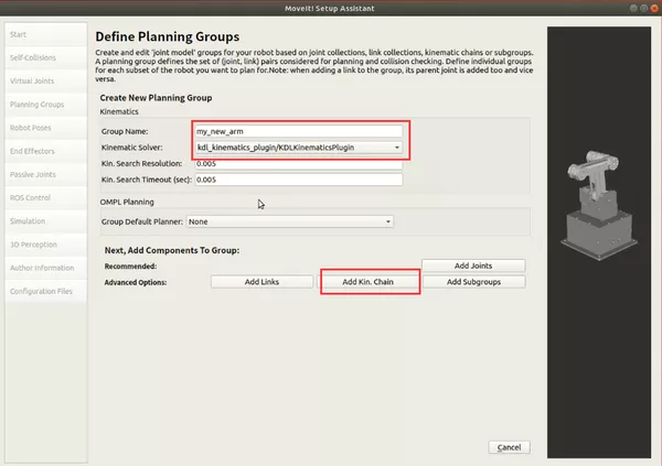

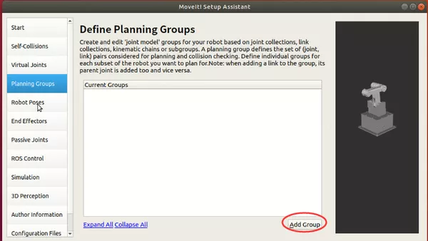

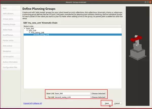

第四步:planning group规划组。MoveIt通过定义规划组(planning group)来定义机械臂的各个部分(如手臂、末端执行器等)。简单的说就是定义某些关节为一个组合并起一个名字,下面我们将定义一个my_new_arm的组、选择运动学算法、选择规划组的方式。
       请点击Planning Groups----Add Group按钮;
        请输入组名,在运动学求解器上选择kdl_kinematics_plugin/KDLKinematicsPlugin ,创建规划组有四种方法:Add Joints、Add Links、Add Kin. Chain、Add Subgroups,这里选用Add Kin. Chain。具体见下图:
接下来选择机械臂的底座base_link为BaseLink的second_swing_Link作为TipLink。设置结果如下图:
这样就完成了一个规划组的配置(见下图)。

       第十二步:选择Configuration Files(配置文件)。请先点击Browse选择一个文件夹,然后点Generate Package按钮即可。
       针对项目,我们选择是文末资料中的Source_Urdf_Moveit_File\my_robot_arm文件夹,生成的文件如下图所示。

      第一步:打开终端,输入命令 roslaunch my_robot_arm demo.launch,并等待RVIZ启动。
      启动后,利用鼠标来调整视图。鼠标的操作方法,一般常用的就是“shift+鼠标左键”转换视角,“鼠标左键”平移视角,“滚轮”缩放大小。
      第二步:接下来我们选择面板Planning---Goal State,选择<random valid>。
      第三步:点Plan按钮,就可以看见效果(如下图所示)。
      第四步:点Execute按钮,执行效果如下图所示。
      如果想停止执行效果,请再次按下Plan按钮。

       第二步:接下来我们选择面板Planning,选中Allow Approx IK solutions(如下图所示)。
