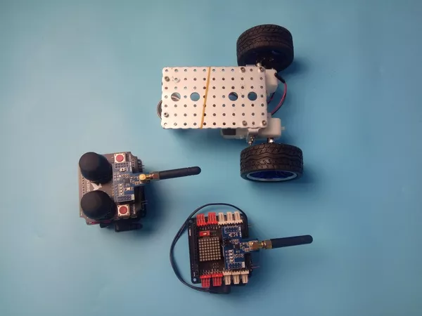

1. 功能说明
       本文示例实现的功能为:利用 探索者Birdmen手柄扩展板【https://www.robotway.com/h-col-142.html】探索者NRF无线通信模块【https://www.robotway.com/h-col-141.html】 遥控R023样机小型双轮差速底盘做出前进、后退以及转向的动作。
2. 电子硬件
在这个示例中,我们采用了以下硬件,请大家参考:
主控板
Basra主控板(兼容Arduino Uno)‍ x2
扩展板
Bigfish2.1扩展板‍ x1
Birdmen手柄扩展板x1
通信
NRF无线通信模块 x2
电池
7.4V锂电池
3. 功能实现
       编程环境:Arduino 1.8.19
3.1下载固件
       分别下载master_.ino和slave_.ino到两个Basra主控板(软件解析:master_.ino为上位机程序,slave_.ino为下位机程序)。
       注意:先不要堆叠NRF无线通信模块,因为会占用串口,造成下载失败。

3.2 硬件连接
      ① 将Birdmen手柄扩展板堆叠到下载了master_.ino的Basra主控板上,然后堆叠上NRF无线通信模块。
      ② 将Bigfish扩展板堆叠到下载了slave_.ino的Basra主控板上,再堆叠上NRF无线通信模块。
      ③ 将小型双轮差速底盘的直流电机连到Bigfish扩展板的电机接口上。
      ④ 用master右侧的摇杆遥控slave,调整电机的接线,直到摇杆动作和小车动作匹配。
