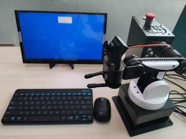

       本节内容将基于机器视觉带着大家进行应用实训。机器视觉是人工智能正在快速发展的一个分支,简单说来机器视觉就是用机器代替人眼来做测量和判断。机器视觉系统是通过机器视觉产品(即图像摄取装置,分CMOS和CCD两种)将被摄取目标转换成图像信号,传送给专用的图像处理系统,得到被摄目标的形态信息,根据像素分布和亮度、颜色等信息,转变成数字化信号;图像系统对这些信号进行各种运算来抽取目标的特征,进而根据判别的结果来控制现场的设备动作。
       机器视觉基础主要包含二维码识别、颜色识别等。
       机器视觉系统最基本的特点就是提高生产的灵活性和自动化程度,在一些不适于人工作业的危险工作环境或者人工视觉难以满足要求的场合,常用机器视觉来替代人工视觉。同时在大批量重复性工业生产过程中,用机器视觉检测方法可以大大提高生产的效率和自动化程度。下面我们将结合机器视觉基础,基于开源的机器人平台,进行桌面机械臂搬运、颜色追踪等应用开发。

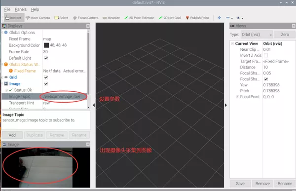

第三步:运行程序并查看效果。

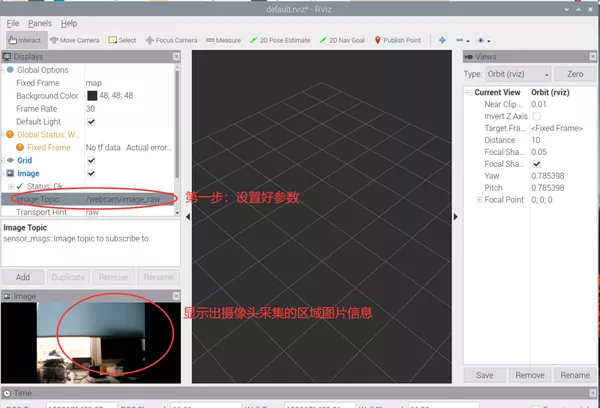

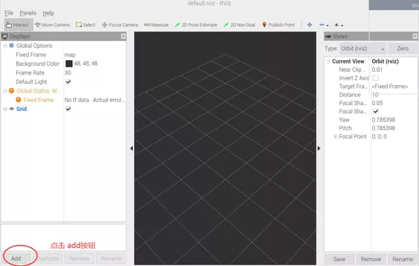

打开终端,输入roslaunch qr_detection qr_detection_experiment.launch命令(见下图),等待程序的运行启动界面。

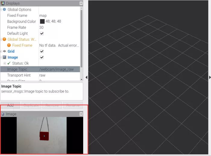

界面启动后,添加Image并设置其参数,设置成功后出现以下三幅图像画面。
图1
图2
图三
把QR code类型的二维码放置在摄像头下,稍后就会在界面上显示结果(如下图所示)。

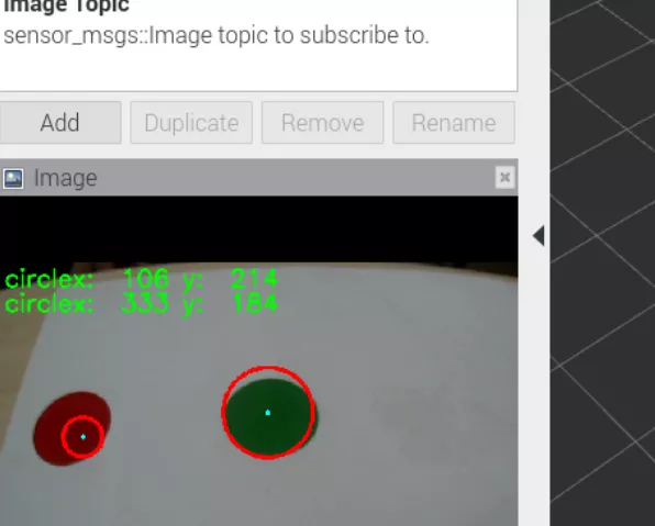

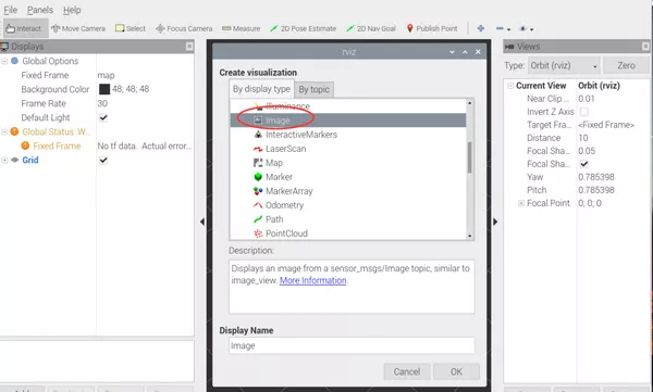

第三步:运行程序并查看效果。
打开终端,输入roslaunch shape_detection shape_detection_experiment.launch 命令(见下图), 等待程序的运行启动界面。
图一
图二
图三
       放置待识别的圆形图(请把物品放置在摄像头可以采集到的区域),然后就可以在界面上看到识别结果。下图是分别识别红色圆形、蓝色圆形,并显示识别出圆心的中心坐标x、y的值。

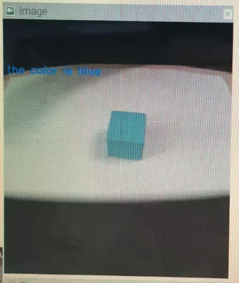

3. 颜色识别(红绿蓝)
实现思路
       摄像头采集红绿蓝的物品颜色后,利用开源视觉库进行识别,把结果显示在屏幕上。

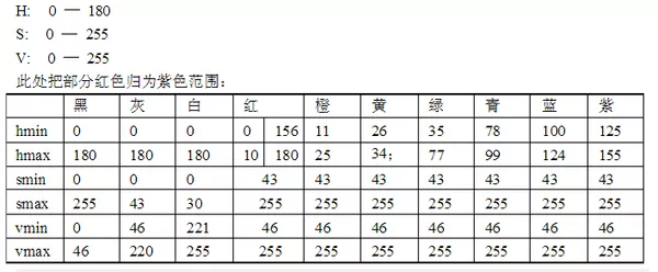

④.HSV色彩范围
操作步骤
第一步:连接电路。将摄像头与主机进行连接。
第二步:下载文末资料中的参考程序color_experiment_ws\src\color_detection\scripts\color_test_one.py:

打开终端,输入roslaunch color_detection color_detectioning.launch命令(见下图), 等待程序的运行启动界面。
图一
图二
图三
放置物品(请把物品放置在摄像头可以采集到的区域),然后摄像头开始识别颜色并在界面上显示识别结果。
下面以蓝色物品为例,当摄像头识别到蓝色物品后,在界面上显示结果(the color is blue)。
蓝色物块检测环境
检测么后返回的结果
大家也可以试着去放置红色、绿色物品(识别结果见下面两幅图)。
红色物块检测环境
检测后返回的结果
绿色物块检测环境
检测后返回的结果
图一
图二
图三

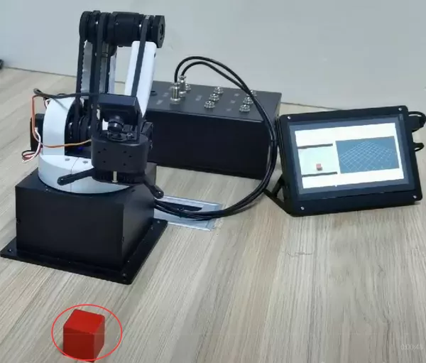

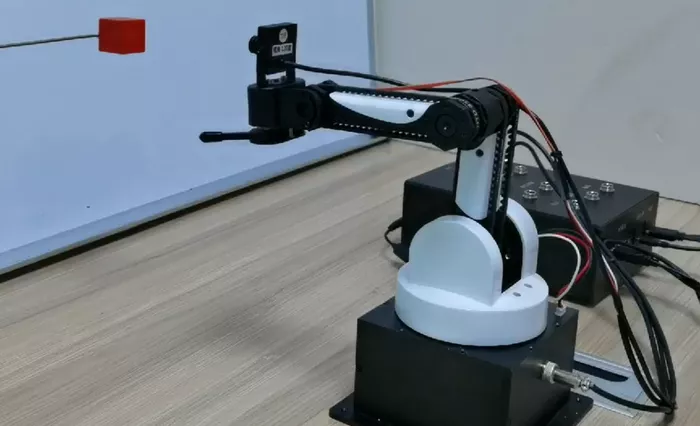

       放置物品(请把物品放置在摄像头可以采集到的区域),然后开始识别并进行搬运。下面以红色物品为例,当摄像头识别到红色物品后,机械爪把此物品搬运到一侧;当摄像头识别到蓝色物品时,把蓝色物品搬运到另一侧。这样就完成了按颜色识别物品并搬运的过程。
       提示:颜色识别搬运时,待识别的物品周边尽量不要有过多的杂色,否则会误识别颜色。

       本实验中需要用到的器材如下图所示,其中键盘、鼠标、红色物品可自行准备。
操作步骤

打开第二个终端(shift+ctrl+T),输入rviz命令,等待rviz界面启动。
图一
图二
图三
第三步:放置物品(请把物品放置在摄像头可以采集到的区域),开始追踪。下面以红色物品为例,当摄像头识别到红色物品后,随着红色物品的运动缓慢移动,实现追踪效果。(注意:受硬件的影响,物品的移动速度要稍微慢一些)。
图一
图2 上位机采集的图片信息及画轮廓
