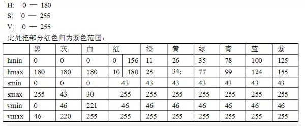

2. 颜色识别(红绿蓝)
实现思路
       当把物品放置在摄像头前时,摄像头采集到物品的颜色后,利用开源视觉库进行识别,然后在界面上显示识别颜色的结果(本实验中准备了红、绿、蓝三种物品)。
颜色识别算法的核心原理
RGB和HSV彩色模型:
       数字图像处理通常采用RGB(红、绿、蓝)和HSV(色调、饱和度、亮度)两种彩色模型,RGB虽然表示比较至直观,但R、G、B数值和色彩三属性并没有直接关系,模型通道并不能很好的反映出物体具体的颜色信息,而HSV模型更符合我们描述和解释颜色的方式,使用HSV的彩色描述会更加直观。
RGB和HSV的区别:
①. RGB模型
三维坐标:
RGB:三原色(Red, Green, Blue)
       原点到白色顶点的中轴线是灰度线,r、g、b三分量相等,强度可以由三分量的向量表示。
       用RGB来理解色彩、深浅、明暗变化。
       色彩变化: 三个坐标轴RGB最大分量顶点与黄紫青YMC色顶点的连线
       深浅变化:RGB顶点和CMY顶点到原点和白色顶点的中轴线的距离
       明暗变化:中轴线的点的位置,到原点,就偏暗,到白色顶点就偏亮
②. HSV模型
倒锥形模型:
这个模型就是按色彩、深浅、明暗来描述的。
H是色彩
S是深浅, S = 0时,只有灰度
V是明暗,表示色彩的明亮程度,但与光强无直接联系。
③. RGB与HSV的联系
       从上面的直观的理解,把RGB三维坐标的中轴线立起来,并扁化,就能形成HSV的锥形模型了。
       但V与强度无直接关系,因为它只选取了RGB的一个最大分量。而RGB则能反映光照强度(或灰度)的变化。
       v = max(r, g, b)
       由RGB到HSV的转换:
④.HSV色彩范围
