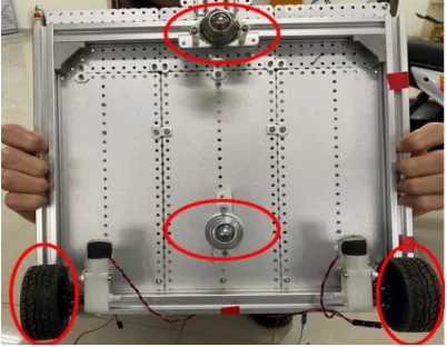

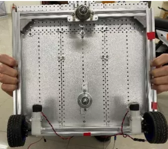

4.1垃圾箱主体的平稳移动
① 平稳移动的难点
       最初,我们采用四个减速电机作为动力源,发现会增加垃圾桶运动方向的控制难度。同时,由于垃圾桶自身的重量会导致电机的输出轴和地面无法保持平行,无形中又增加了运动的不平稳性。
② 平稳移动的解决方案
       最终,我们留下垃圾桶底部后方的两个减速电机作为动力源,降低了垃圾桶运动方向的控制难度,并在动力源中间和垃圾桶底部正前方各加上一个牛眼万向轮作为支撑,防止出现电机的输出轴与地面不平行的现象,“四轮成面”使运动更加稳定。具体结构如下图所示:
四轮成面示意图

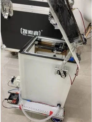

4.3 垃圾箱内腔的密封
① 密封的难点
       最初,我们采用的是用瓦楞纸板制作而成的箱体(如下图所示),由于纸板本身存在许多肉眼不可见的间隙,再加上剪裁时的精准度不高,在理论上完全密封的情况下仍无法使垃圾袋通过压差正常套袋。
初始箱体实物图
      之后,我们采用亚克力板制作而成的箱体(如下图所示),通过热熔胶密封,在关盖之后气密性显著提高,但仍达不到预期效果。
最终箱体实物图
② 密封的解决方案
       最终,我们在用热熔胶密封亚克力板的基础上,在上盖与箱体接触面上安装一圈密封橡胶垫,并控制抬升舵机在最初时给上盖一个向下的作用力,进一步提高了密封的效果,实现了垃圾袋自动套袋的目标。
橡胶垫密封图
受力下压密封图

1.1简单运动
       整个垃圾桶是依靠两个驱动轮加两个牛眼万向轮实现运动和转向的,两个后轮是驱动轮,通过控制两后轮的转速形成转速差从而实现转向功能;两个牛眼万向轮是起支撑和传递运动的作用,使垃圾桶平稳运动。具体结构如下图所示:
底部示意图
1.2 自动避障

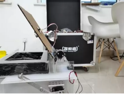

2. 箱盖开合
2.1 投物
(1)箱盖开合可行性分析
① 小箱盖零部件:一个M01标准舵机、主动和从动齿轮各一个、小盖子。
开小盖机构简图
开小盖模型图
② 齿面弯矩强度计算:
       将盖子看成悬臂梁,重约G=mg=0.05*10N=0.5N,力臂b=19cm,M01标准舵机最大扭矩Tmax=2.2kg·cm=22N·cm,主动齿轮齿数Z1=30,从动齿轮齿数Z2=16。
       扭矩的校核:盖子在最低端时,舵机臂受力是最大的,此时扭矩也最大,故取这一点进行计算即可:
       由1个舵机臂支撑则:
       F=G=0.5N
       T=F*b=0.5*19N·cm=9.5N·cm
       T 出 max=T 入 max*Z2/Z1=22*16/30N·cm=11.7N·cm
       则:T<T 出 max,故舵机能够提供相应扭矩,符合要求
       自由度的校核:P=3N-2L-H,其中P为自由度、N为机构数、L为低幅数、H为高幅数。则P=3*2-2*2-1=1,合理。
       综上所述,小箱盖可以正常开合。

2.2 取袋
(1)箱盖开合可行性分析
① 大箱盖零部件:两个M01标准舵机、两个舵机臂、大盖子。
开大盖机构简图
开大盖模型图
② 机械手弯矩强度计算:
       将盖子看成悬臂梁,重约G=mg=0.4*10N=4N,力臂a=8.5cm,M01标准舵机最大扭矩Tmax=2.2kg·cm=22N·cm
       扭矩校核:盖子在最低端时,舵机臂受力是最大的,此时扭矩也最大,故取这一点进行计算即可:
       由两个舵机臂支撑则:
       F1=F2=1/2*G=2N
       T=F1*a=2*8.5N·cm=17N·cm
       则:T<Tmax,故舵机能够提供相应扭矩,符合要求。
       则 P=3*3-2*(3+1)-0=1,合理。
       综上所述,大箱盖可以正常开合。

3. 打包套袋
      自动套袋的执行机构采用负压泵产生气压差实现运动过程,其传动机构就是一整套气压回路装置,动力源是气泵。自动打包的执行机构是夹持杆和电热丝,其传动机构是环式的同步带传动,动力源是电机。
3.1自动套袋
      自动套袋功能:通过气压回路传动装置、垃圾袋收纳盒以及负压泵结合实现,具体流程为当人取走已打包好的垃圾并盖上箱盖后负压泵自动启动,抽走垃圾箱内部的空气,实现垃圾桶的自动套袋。流程图如下所示:
自动套袋流程图
