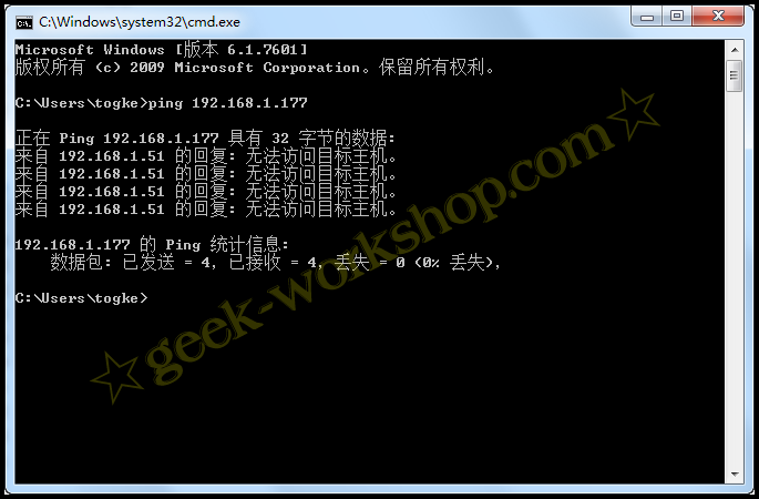

如图。我用的是官方的webserver的程序。电脑IP也改了好几次了。为什么老是PING 不通?!
求走过路过的各位大神帮帮我啊。{:soso_e109:}

发表于 2014-6-20 17:05:26 | 显示全部楼层
你看下使能了没有,如果返回的IP都0.0.0.0说明你W5100板没有使能

我的W5100就是没有使能,请问如何使能呢?我在网上查了好久的资料都没有找到
发表于 2014-10-19 18:43:28 | 显示全部楼层
SPI使能,不接SD卡不影响。
