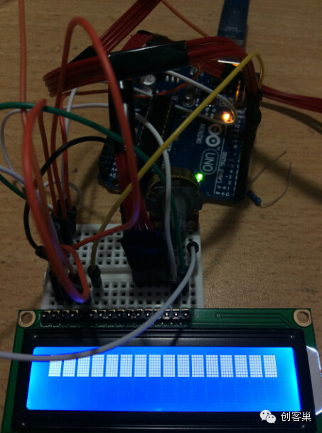

发表于 2014-12-4 16:37:05 | 显示全部楼层 |阅读模式
电路连接如下图:
代码如下:
  1. #include <LiquidCrystal.h>
  2. LiquidCrystal lcd(12, 11, 5, 4, 3, 2);
  3. void setup()
  4. {
  5.   lcd.begin(16, 2);
  6.   lcd.print("hello, world!");
  7. }
  8. void loop()
  9. {
  10.   lcd.setCursor(0, 1);
  11.   lcd.print(millis() / 1000);
  12. }
效果如下:
这是为什么???因为1602没有焊接,我只是用排针插到面包板上,但是感觉插得很紧了,求各路大神解答!!感激不尽!

发表于 2014-12-4 16:48:47 | 显示全部楼层
杜邦針根本就沒有接觸到銅箔
你杜邦針只有塑膠的地方碰到銅箔, 當然不會顯示啊

刚刚焊好了,还是这样子。。。。怎么回事?
发表于 2014-12-4 19:15:51 | 显示全部楼层
对比度不对,调整对比度吧,在3(?查一下坛主帖子)针脚上联电阻接地!
你的電路圖裡面的可變電阻少接一條線到正極
而且可變電阻中間的腳是接到LCM的V0
左右兩邊是各接正極跟負極
 楼主| 发表于 2014-12-8 15:23:56 | 显示全部楼层
而且可變電阻中間的腳是接到LCM的V0
大神,我按照你的方法接好了,怎么还是这样子。。。。然后我都用过I2C来驱动,没变,一模一样。。。
发表于 2014-12-8 17:06:33 | 显示全部楼层
你的LCM RW腳有接地嗎?
如果用I2C模組試過還是一樣,手邊還有其他arduino開發板或是LCM1602嗎?
交叉測試看看,說不定LCM模組是有問題的
发表于 2015-5-3 23:47:49 | 显示全部楼层
对比度不对
发表于 2015-5-4 10:22:20 | 显示全部楼层
测一下是否断路,然后就是程序里
