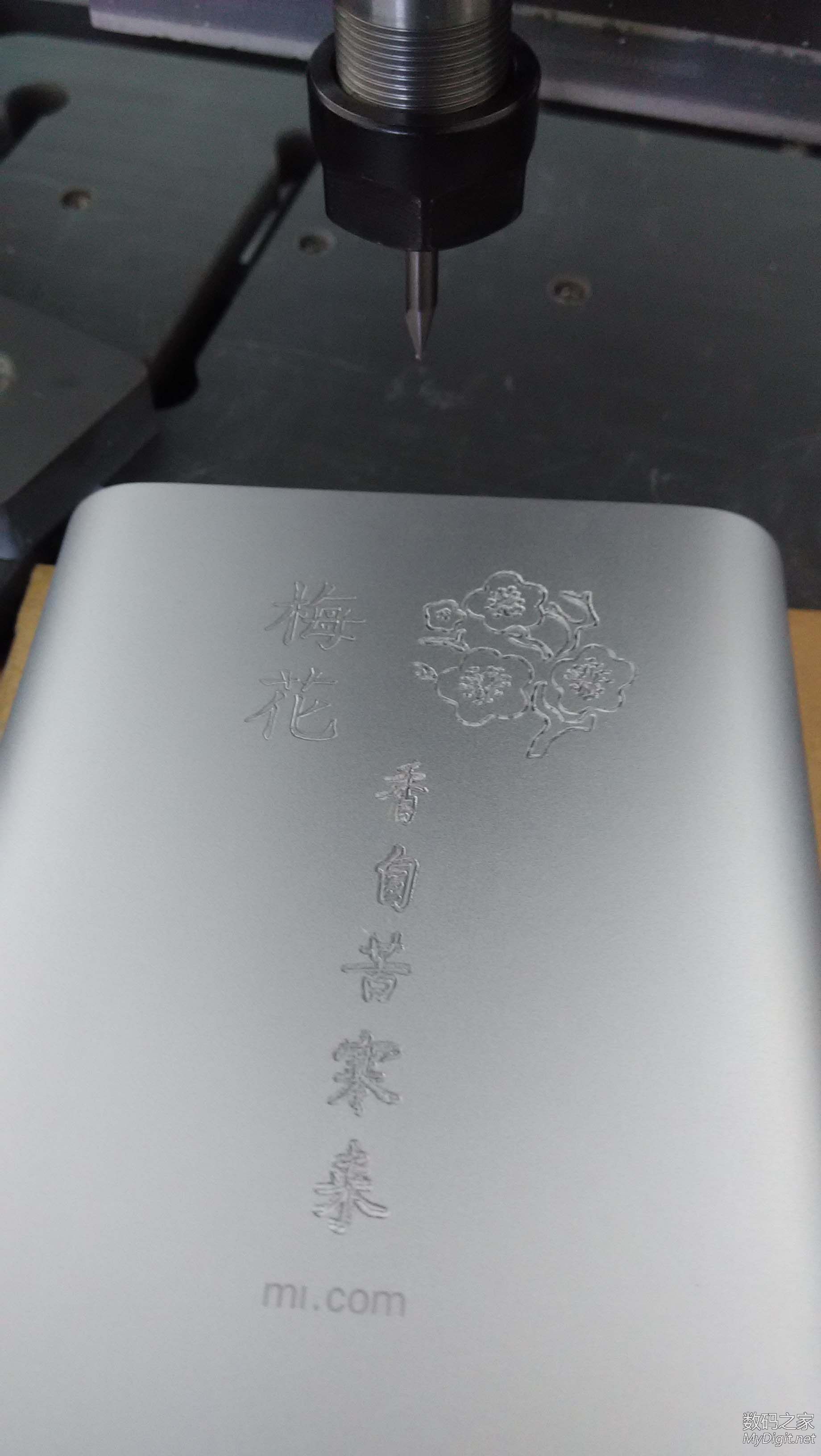

我也上我做的雕刻机,不是激光的哦,带Z轴,我是用来雕刻电路板的
 楼主| 发表于 2015-2-28 16:06:31 | 显示全部楼层
喵了咪的薛定谔 发表于 2015-2-27 21:32
哈哈,比我中学时候用篆刻刀雕的还难看呢!
不过还是挺牛的!
我觉得可以考虑用光固树脂,上激光头搞光 ...
你只能说你手艺好,我以前也雕刻了不少板子,但是一直没雕刻出这个水平啊!当然没腐蚀的板子干净,但是有时做板子只是为了快速的进行试验,所以个人认为没有比这更适合的了。。。东西主要讲究的是物尽其用,物超所值,你说对吧?

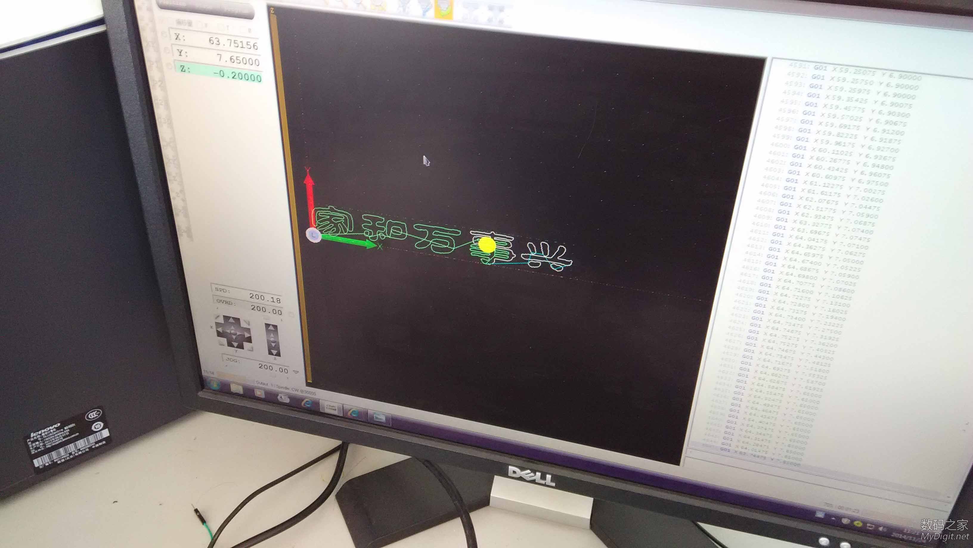

LZ你好,我也是想用雕刻机雕刻PCB,综合比较了一下,最后入手taobao上的一款PVC雕刻机,也是采用USBCNC的软件和主控,现在经过一段时间的学习,雕刻透明PVC和一些简单的图形、文字已经没问题了,但是雕刻线路板难度还是有,主要是还要现学protel等设计软件,网上USBCNC控制软件的教程也上,希望可以多多交流。

 楼主| 发表于 2015-2-28 22:18:09 | 显示全部楼层
喵了咪的薛定谔 发表于 2015-2-28 21:09
没有嘲笑你的意思,这个水平已经很牛啦!可能覆铜板没有清洗的原因,卖相不好!
呵呵,我用了这个雕刻机以后,唯一的感觉就是,以前自己雕刻的板子都太丑了,线没这个直不说,多孔的距离也没这个规矩,就算是正合适的孔,dip40都可以轻松插入,这就是不用激光的原因。
 楼主| 发表于 2015-2-28 22:22:08 | 显示全部楼层
shiow1984 发表于 2015-2-28 22:01
这是我的PVC雕刻机,USBCNC控制软件的教程太少了
我用的画电路图的软件是sprint-layout,比较简单,而且我发现还可以导出直接支持usbcnc的格式,简单电路完全没问题,一般雕刻的电路都没问题!毕竟雕刻的走线不能太细吗,我雕刻的最细线都得0.8MM
发表于 2015-3-8 11:13:54 | 显示全部楼层
请问电路部分能给介绍一下吗?其他的说不说都行,驱动部分能不能给个电路图?
 楼主| 发表于 2015-3-8 18:01:04 | 显示全部楼层
电路部分吗?采用usbcnc主控,开源的,
官网(Planet CNC
http://www.planet-cnc.com/index.php
有电路图,上个软件截图吧!
希望能帮到你!

发表于 2015-3-25 10:34:34 | 显示全部楼层
用 CNC 切割 亞加力, 會否因為溫度太高而令 亞加力膠熔化?  铣出的边缘应该不会,我上次雕刻PVC的时候发现碎屑会粘在刻槽里不容易清除;
我都是用USB连接的,所以一定要用电脑软件控制才能工作;没用过 SD,是SD存储 卡吗?
隔离是用的cooperCAM的示例;
其它现在还没有完整的作品,这是在试验的时候照的,试验的时候发现台面不平,线条有的地方太细容易断,现在要解决这个问题,网上有人说先要把下面的垫板铣出一个平面,下一步试试。
