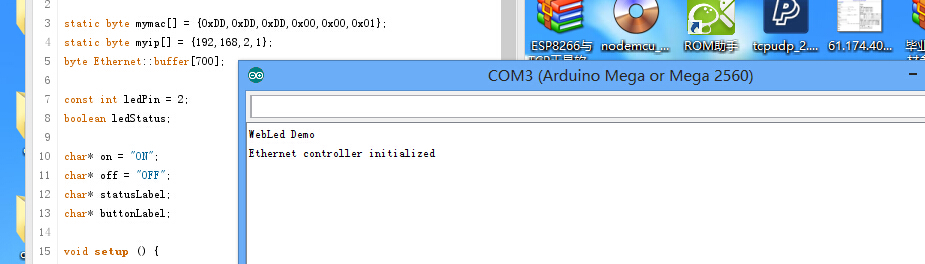

按照,大神翻译帖子:http://www.geek-workshop.com/thread-2257-1-1.html
arduino mega 2号数字线接LED灯
然后无法响应网页按钮(灯不亮),enc28J60串口也没任何信息
后来经过布列松的指点找到是MAC地址有问题,同时更加感谢弘毅大大一语道破问题所在!也感谢zoologist的热心回答。
把 MAC 地址修改为:0x74,0x69,0x69,0x2D,0x30,0xE8 即可
如图:
arduino:
网页:
enc28J60接线如下:
SO --- 50
SI ---  51
SCK-- 52
CS --- 53
GND--GND
VCC--3.3V
RST--RST

发表于 2015-4-11 21:51:14 | 显示全部楼层
查看debug信息哈
如果没有任何信息,那么还是你代码出问题了
另外,建议你去看原文,这个教程翻译的不错,只是太多年过去了库有一些变化,比如 mask的名称变了之类的
 楼主| 发表于 2015-4-11 21:52:39 | 显示全部楼层
zoologist 发表于 2015-4-11 21:51
查看debug信息哈
debug信息?请问去哪里查看
发表于 2015-4-11 21:58:19 | 显示全部楼层
dkm382638608 发表于 2015-4-11 21:52
debug信息?请问去哪里查看
哦 就是串口信息
他的例子写的都很好 串口信息很全
 楼主| 发表于 2015-4-11 22:19:47 | 显示全部楼层
zoologist 发表于 2015-4-11 21:58
哦 就是串口信息
他的例子写的都很好 串口信息很全
是啊 这个就是问题,我郁闷的就是没有串口信息
除了一开始显示
WebLed Demo
Ethernet controller initialized
然后就再也没有信息了
发表于 2015-4-11 22:35:04 | 显示全部楼层
5v供电么?
 楼主| 发表于 2015-4-11 22:37:46 | 显示全部楼层
zoologist 发表于 2015-4-11 22:35
5v供电么?
3.3V 外接电源 已共地

发表于 2015-4-11 23:01:25 | 显示全部楼层
dkm382638608 发表于 2015-4-11 22:37
3.3V 外接电源 已共地
3.3v有供电不足的可能  原文提过
另外,简易你先试试 hdcp获得ip的例子

发表于 2015-4-12 08:47:44 | 显示全部楼层
最后发现是因为 mac 上面的limitation (好像是最头上的bit0必须是0?我隐隐约约记得哪里有这个限制
但是一时又找不到了)
 楼主| 发表于 2015-4-12 12:36:31 | 显示全部楼层
但是 ...
恩恩 就只mac的问题
