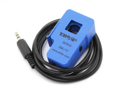

我想做一个应用,测量并记录机房里某个机柜的电流流量,平时我们用的是fluke的钳流表,非侵入式的测量电流,但没法将数据保存下来。可不可以用ARDUINO实现这个功能?比如按5分钟为单位,将一个机柜全天的数据都记录下来

多谢楼上的兄弟,能再说的详细一点么?什么样的交流模块?这样的模块能像钳流表一样绕在电缆上测量电流么?
 楼主| 发表于 2015-9-14 08:48:36 | 显示全部楼层
QGgoogle了一通,终于找到了。
non-invasive current sensor
在这里有:
https://www.sparkfun.com/products/11005
多谢论坛兄弟指导!

好的,不过有个问题,我们的线缆很多都是1*35方的,不知道淘宝上的尺寸有多大啊?还有测量电流的安培数是多大。另外,数据我想记录在SD卡上,是不是还要链接一个读卡器?这样就会显得很累赘
发表于 2015-9-14 17:01:18 | 显示全部楼层
你搜搜看,Taobao上的肯定比国外的便宜啊
我记得有10A和30A的都有。
如果能取下来,怎么存储就是小事情了,sd卡是可行的方案,
用无线汇总起来也可以

买了这个东西:Non-invasive AC Current Sensor (20A max) 电流传感器
输出是类似音频线的接口啊?是要把它剪掉使用吗?
发表于 2016-1-14 09:56:25 | 显示全部楼层
不用剪,上淘寶找相容的母座將訊號機製版子A0~A5任一點取電壓輸出訊號即可.
发表于 2016-1-14 09:59:42 | 显示全部楼层
筆誤更正:
不用剪,上淘寶找相容的母座將訊號接至板子A0~A5任一點取電壓輸出訊號即可.
 楼主| 发表于 2016-1-14 10:16:30 | 显示全部楼层
感谢楼上的,能具体一点吗?是什么样的母座?3F07双声道3.5耳麦音频插座,这个可以吗?
