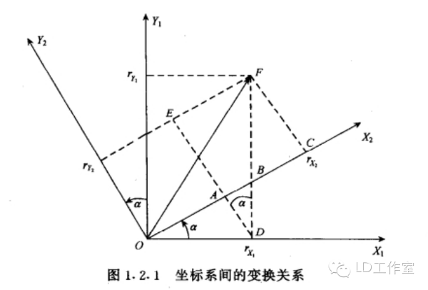

下面附上推倒具体表达式的方法
       先从二维坐标系转换开始。

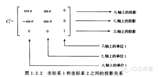

推广到三轴的单次旋转,我们用矩阵表示为(绕Z轴旋转):
[img5]https://mmbiz.qlogo.cn/mmbiz/DAfPnd05rAjMcXEsqutibPMkkxrG4jmjNTRCDhG2aRvHWWibKTynxWYibDcg3icomOuABqYsibOaYdmiczByDOkEv9KA/0?wx_fmt=png[/img]
这里要说一下矩阵的含义,C2 1表示坐标系 1 到坐标系 2 的变换矩阵,那么有
这样我们可以得到3个变换矩阵
       分别为单独绕Z轴旋转,绕X轴旋转,绕Y轴旋转。

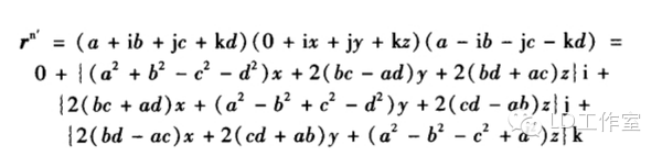

       那么利用四元数代表旋转是如何实现的,在载体系定义的一个矢量 r b 可以直接 利用四元数将其在参考系中表示为 rn 。首先定义一个四元数 rb' ,它的虚部等于 rb的相应分量,标量分量为零:
参考系中的 r n’ 表示为
       这也就是共轭作用。 ,其中 q = a + bi + cj +dk,q* 为q复共轭,q = a - bi - cj -dk及因此有:
写成矩阵式:

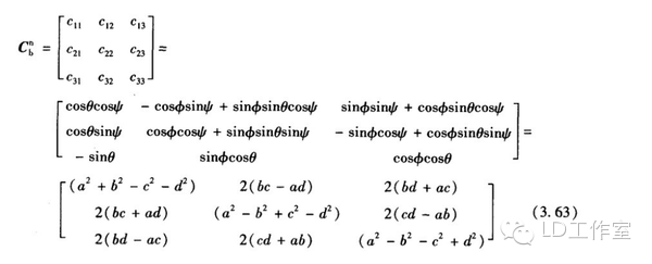

       因为都表示旋转,所以这个矩阵理论上应该和余弦矩阵是等效的,从而就能计算欧拉角了。
上图显示了四元数和余弦矩阵的关系。

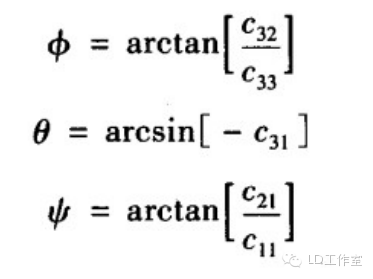

这样反求出欧拉角如下图:
此时就可以根据四元数反求出欧拉角了。
