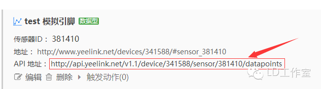

yeelink的API key在下图位置
3、更改传感器地址

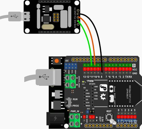

具体的连线图如下,图中的USB转串口主要是用来读取调试信息的,也是因为UNO只有一个串口,所以没办法输出调试信息,通过软串口来解决这个矛盾也是无奈之举:

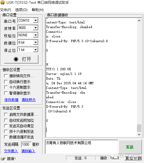

成功之后你大概会在USB转ttl上收到如下数据:
此时再打开yeelink界面,点开你的传感器,大概就能看见刚发送上来的数据的图表了。

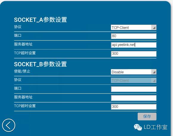

要注意的是,在设置SOCKET_A参数的时候,服务器地址应该设置为api.yeelin.net,端口号改为80,即Http的默认端口。

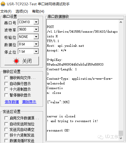

程序下载之后开关拨到Arduino,由于我用的是UNO没有第二个串口看收到的数据于是我使用了软串口,并在10和11脚接上了USB转ttl模块,就能看到如下图:
说明上传OK,现在就可以打开Yeelink界面看看自己上传的数据啦。

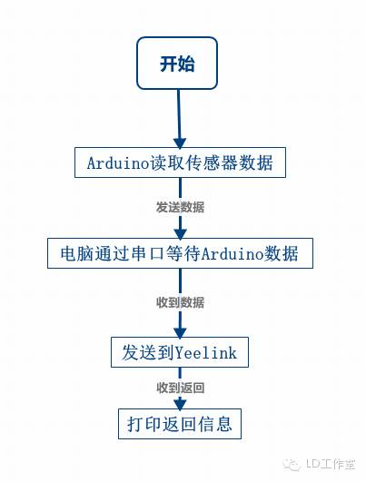

由于最近正在学习Python,所以就研究了下如何用Python把Arduino数据传到Yeelink上。先画个流程图理理思路。
       通过流程图我们可以看见,用Arduino要做的事情很简单,读取数据,串口发送。重点在于电脑端的编程。使用Python需要完成以下两件事。
1、读取串口数据。
2、将读到的数据发送到Yeelink网站。
