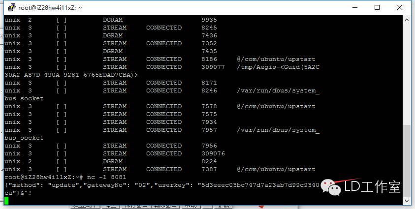

于是在我的服务器上就收到了以下的数据。

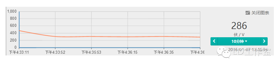

再把S1拨回来。
下图为传到我自己服务器收到的数据
下图为yeelink收到数据后的显示
可以看到每条指令之间都有很长的延时,这也是GPRS的一个缺点,反应比较慢(没有测试这个延时的最小值,需要很快速度的童鞋可以自己改下延时速度测试下极限速度)
