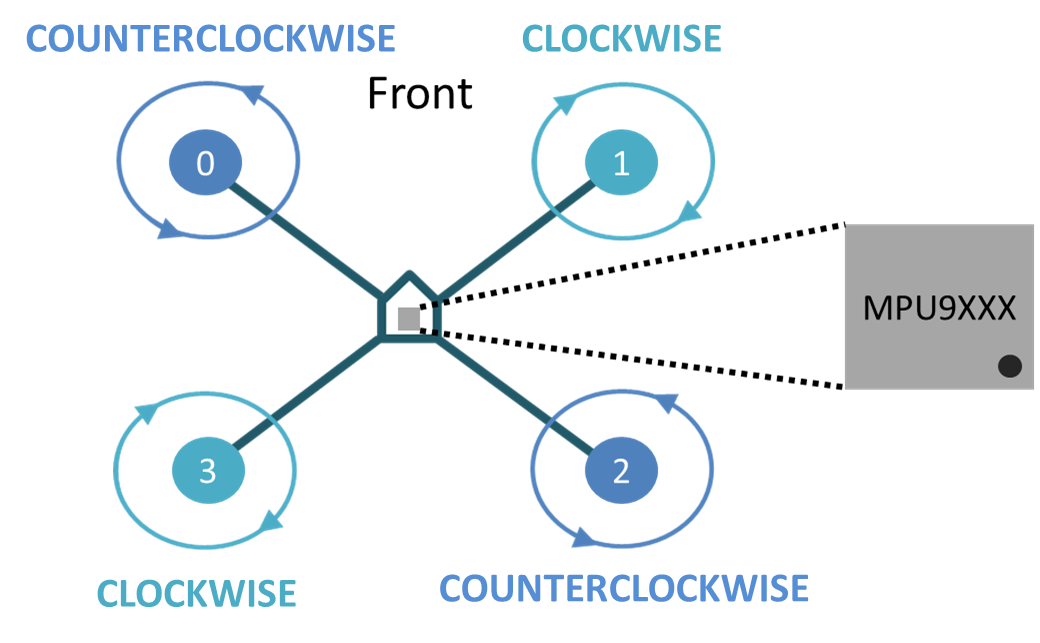

  • 马达编号与转向
    Ameba 四轴飞行器依照马达在四轴上的位置定义其编号分别为 0、1、2及3,马达在四轴飞行器不同位置所对应的编号及转向如下图。
  • 飞行原理

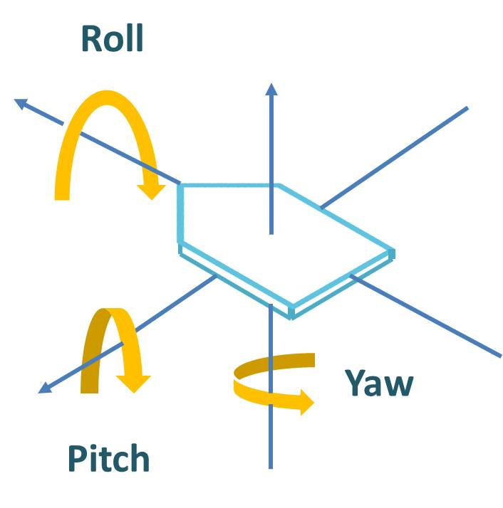

    四轴飞行器运动姿态可分为横滚(Roll)、俯仰(Pitch)及偏航(Yaw)三种类型 ,定义如下图:
  • 藉由控制三种姿态使飞行器前进后退、左右移动及旋转,控制方法如下:
    [横滚姿态]
    - 向右飞行: 马达编号 0、3 加速,马达编号 1、2 减速
    - 向左飞行: 马达编号 0、3 减速,马达编号 1、2 加速
    [俯仰姿态]
    - 向前飞行: 马达编号 2、3 加速,马达编号 0、1 减速
    - 向后飞行: 马达编号 2、3 减速,马达编号 0、1 加速
    [偏航姿态]
    - 顺时针旋转: 马达编号 0、2 加速,马达编号 1、3 减速
    - 逆时针旋转: 马达编号 0、2 减速,马达编号 1、3 加速

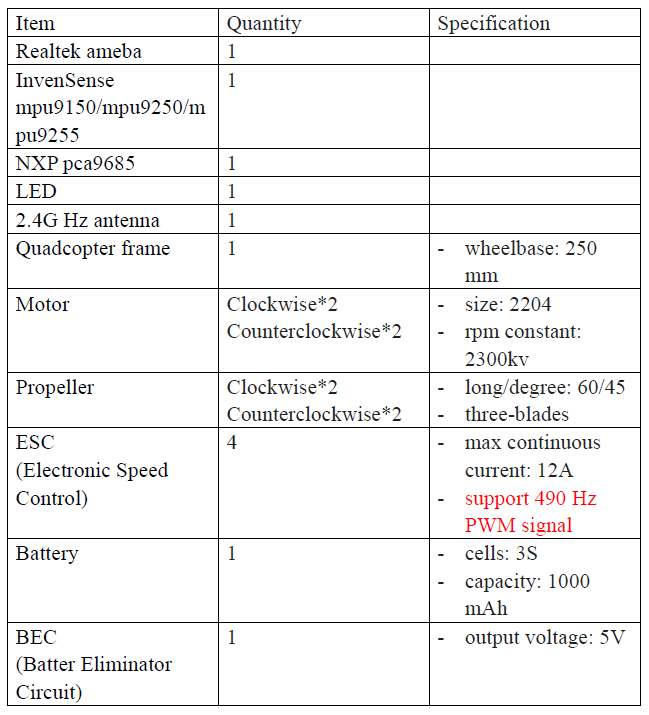

    Ameba Quadcopter 硬体
    • 元件清单与规格

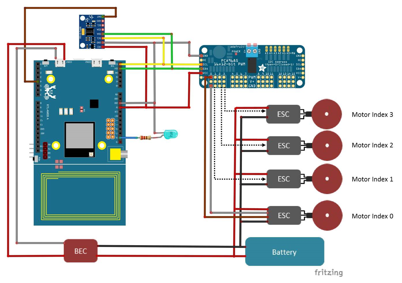

    • 电路图
      Ameba Quadcopter 电路配置如下,不同位置的马达必须依照编号连接到相同编号的 PCA9685 PWM 通道,顺序不可改变。
      请将 MPU9xxx 焊接在洞洞板上并以排针将洞洞板与 ameba 连接,确保飞行时的稳定性,如下图
      MPU9XXX 应放置于机体中心位置,请注意摆放方向必须如下图,不可任意改变。

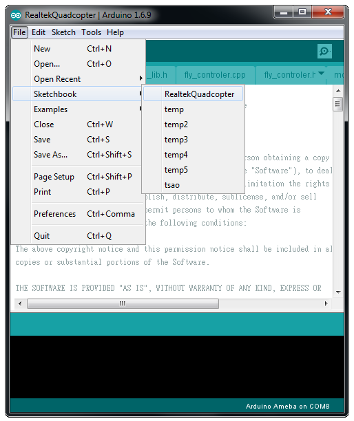

    Ameba Quadcopter 软体
    • Ameba 端

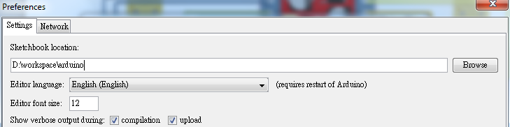

      请先下载sketch档:https://github.com/Ameba8195/Arduino/raw/master/sketch/RealtekQuadcopter.zip
      解压缩至Arduino的workspace里面,你可以在preference里面找到Arduino设定的workspace位置,
      它的位置可以在 “File” -> “Preferences”, 选项里有个 Sketchbook location, 这个位置就是Arduino IDE预设放置sketch与library的地方
      接着重开Arduino IDE, 就可以在sketch里看到 “ReaLTEkQuadcopter”
      直接编译并下载至Ameba即可。

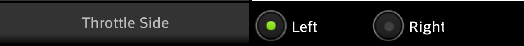

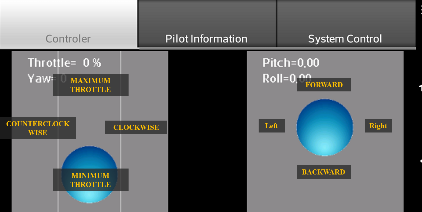

      • 控制介面
        姿态控制介面控制四轴飞行器飞行时上升下降、前进后退、左右移动及旋转,有两种控制模式可选择,其控制方法如下

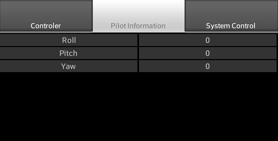

      • 姿态资讯介面
        此介面显示四轴飞行器定期回传至手机端的 仰俯 (Pitch),横滚 (Roll) 及航偏 Yaw) 角度资讯 ,可用来确认 MPU9XXX 状态是否正常。

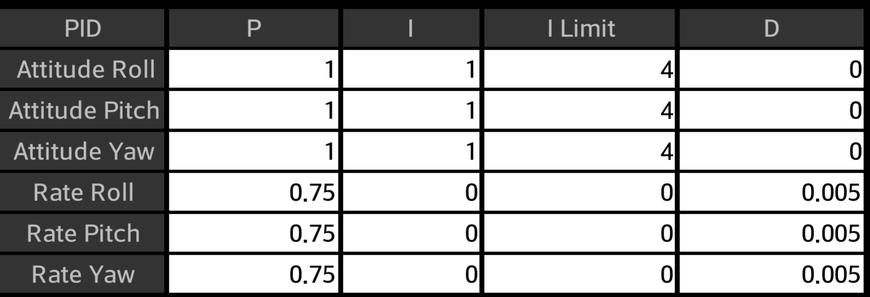

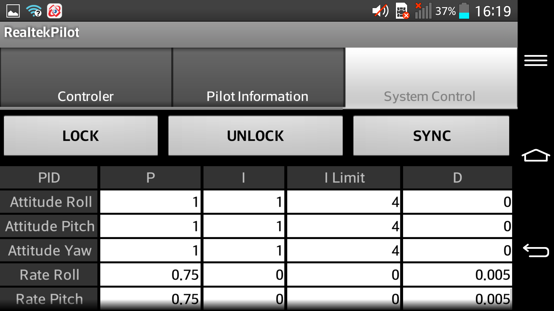

    参数设定
    • PID 控制器
      Ameba 四轴飞行器使用两个 PID 控制器,分别为姿态 PID 控制器以及角速度 PID 控制器,一般情况下只需要修正以下参数:
      - Roll、Pitch 和 Yaw 的姿态(attitude)PID 控制器 P 项。
      - Roll、Pitch 和 Yaw 的姿态(attitude)PID 控制器 I 项及 I Limit 项。
      - Roll、Pitch 和 Yaw 的角速度(rate)PID 控制器 P 项。
      - Roll、Pitch 和 Yaw 的角速度(rate)PID 控制器 D 项。
      修正方式如下:
      1. 将 PID 控制器所有栏位的参数设定为 0。
      2. 将 Roll、Pitch 和 Yaw 的姿态 PID 控制器 P 项设置为 1。
      3. 将Roll、Pitch 和Yaw 的角速度PID 控制器P 项设定为0.1,尝试让四轴飞行器起飞并观察姿态修正的情况,若是修正力道过小,将值逐渐加大,若是修正过大导致飞机翻覆,将值减小,调整出一个值让四轴飞行时晃动幅度最小。
      4. 若是飞行时抖动仍然太大影响飞行,将Roll、 Pitch 和Yaw 的角速度PID 控制器D 项设定为0.0001,尝试让四轴飞行器起飞并观察姿态修正的情况,若是抖动无法消除,将此值逐渐加大直到抖动消除或变小。
      5. 若使用摇杆改变飞时方向时四轴飞行器反应过于灵敏,可调整Roll、 Pitch 和Yaw 的姿态PID 控制器I 项及I Limit 项降低灵敏度,将I 值设为1,I Limit 设定为5,尝试让四轴飞行器起飞并观察姿态修正的情况,若是操控摇杆时四轴飞行器反应仍过于灵敏则逐渐将Limit 加大,若反应过于迟钝则逐渐将Limit 减小。
      6. 视各姿态(Roll、Pitch 和 Yaw)飞行状况重复 1-5 步骤各自进行微调。

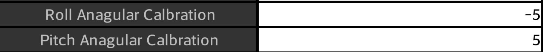

    • 横滚角补偿参数及俯仰角补偿参数
      四轴重心偏移中心或是MPU9XXX 摆放倾斜会造成四轴惯性飞向某一飞行,此时需要设置角度补偿消除误差,横滚角补偿参数修正衡滚误差,俯仰角补偿参数修正俯仰误差,修正方式如下
      - 惯性向左飞行: 设置横滚角补偿参数大于 0,值越大修正幅度越大。
      - 惯性向右飞行: 设置横滚角补偿参数小于 0,值越小修正幅度越大。
      - 惯性向前飞行: 设置俯仰角补偿参数小于 0,值越小修正幅度越大。
      - 惯性向后飞行: 设置俯仰角补偿参数大于 0,值越大修正幅度越大。

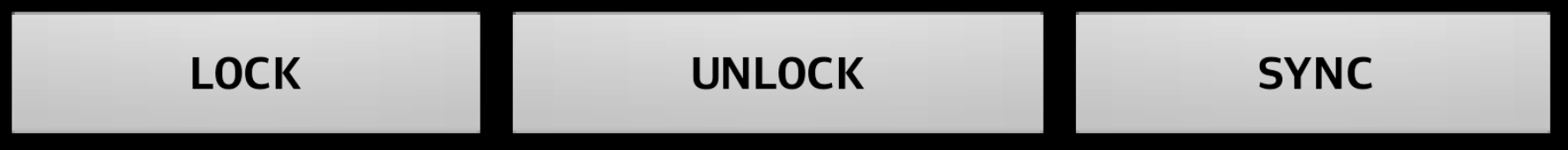

    • 锁定、解除锁定以及同步按键
      - 锁定按键: 点击后系统进入锁定状态,锁定状态将无法以手机控制四轴飞行器
      - 解除锁定按键: 解除系统锁定状态并同步设定参数
      - 同步按键: 点击后参数设定介面所设定参数将与四轴飞行器同步,每次修正系统参 数后须点击此键将手机与四轴飞行器同步
