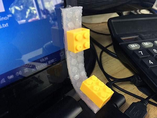

数日前一篇主题为《拥有这个胶带,乐高积木可以飞檐走壁!》的推文让车间工友们兴奋不已,文中介绍了Indiegogo平台上的一个众筹项目Nimuno Loops。项目为乐高爱好者们带来了柔软的积木胶带,玩家可以使用胶带把积木扩展到多个维度,提升了乐高积木的创作乐趣。车间工友们希望通过自主动手,尝试使用硅胶翻模制作这样的柔软条带。当然,这次实验制作的原型比较粗糙,作品还需要逐步精雕细琢,下面我们回顾一下这次有趣的实验。
首先我们使用了现成的乐高积木制作模具,我们计划翻制10-15CM的积木长条,经验教训,做实验不能苛求一步到位,不能太过贪心……
接着我们使用了一种“不可描述”的特殊材料用于母模具的制作,这种材料特性有点像热熔胶,熔点在50-80摄氏度左右,只要把他浸泡在热水中或使用热风枪加热一阵子它就会软化并处于熔融状态,待材料完全冷却风干后又会重现刚性,材质十分硬。材料无气味,易分解,十分环保实用。
我们把熔融状态下的新材料按压在刚刚制作好的乐高模具中,大约5分钟,母模就完成风干,风干后的母模十分“硬朗”。
接下来,我们倒出适量的硅胶并加入适量的固化剂,搅拌均匀。如果条件允许,我们还需要对硅胶进行抽真空的操作。由于时间的关系,我们暂时跳过了这一步,硅胶在固化反应的时候会发热从而会产生气泡,但这对实验成品原型来说影响不大,因此暂时忽略掉。
大约过了20分钟,硅胶完全固化,我们就可以把翻制的成品取出,使用美工刀和剪刀稍稍修葺。
处理完成后的柔软积木条带成品。
测试一下使用效果,积木勉强可以附着在柔软条带上,由于初次实验,成品较为粗糙,接下来我们将继续完善制作工艺,提高模具精度,希望可以获得更好的效果哈!

发表于 2017-5-2 16:10:12 | 显示全部楼层
sax_yang 发表于 2017-4-27 22:43
楼主这关子卖的,到底是什么材料啊?
聚己内酯  常用来制作医用低温热塑板
发表于 2017-5-6 12:56:41 | 显示全部楼层
nick_zm 发表于 2017-5-2 16:10
聚己内酯  常用来制作医用低温热塑板
谢谢指教,这就再多去了解下。
