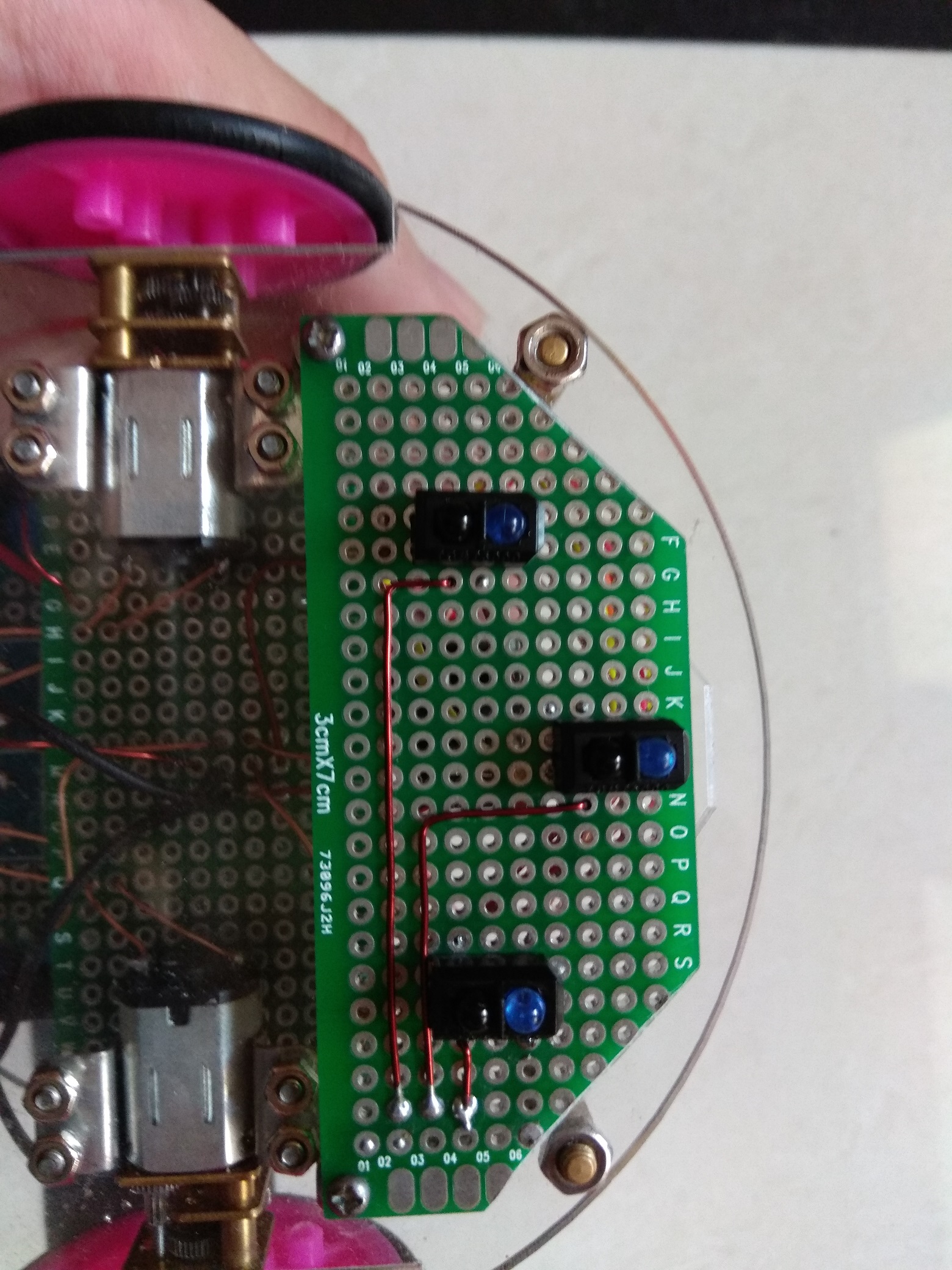

做了一辆小车,叫做MazeCar,因为最后目标是解迷宫。已经拖了半年多了,今天刚刚巡线成功,之后慢慢优化。为了做这玩意找到了不少的优秀作品,国外的3pi,国内的仿3pi,日本的巡线万能板,还有@pz_cloud大神的Qbot。话说从pz_cloud大神身上学到的真不少!!
传感器自己焊了,TB上找不到比较合适的(其实是穷),成本大概。。2元?有空了做一个5传感器的,升级下。模拟口读取,用的是PD算法。其他硬件不重要。视频看B站的av12293227吧,懒得往其他平台上传视频。。

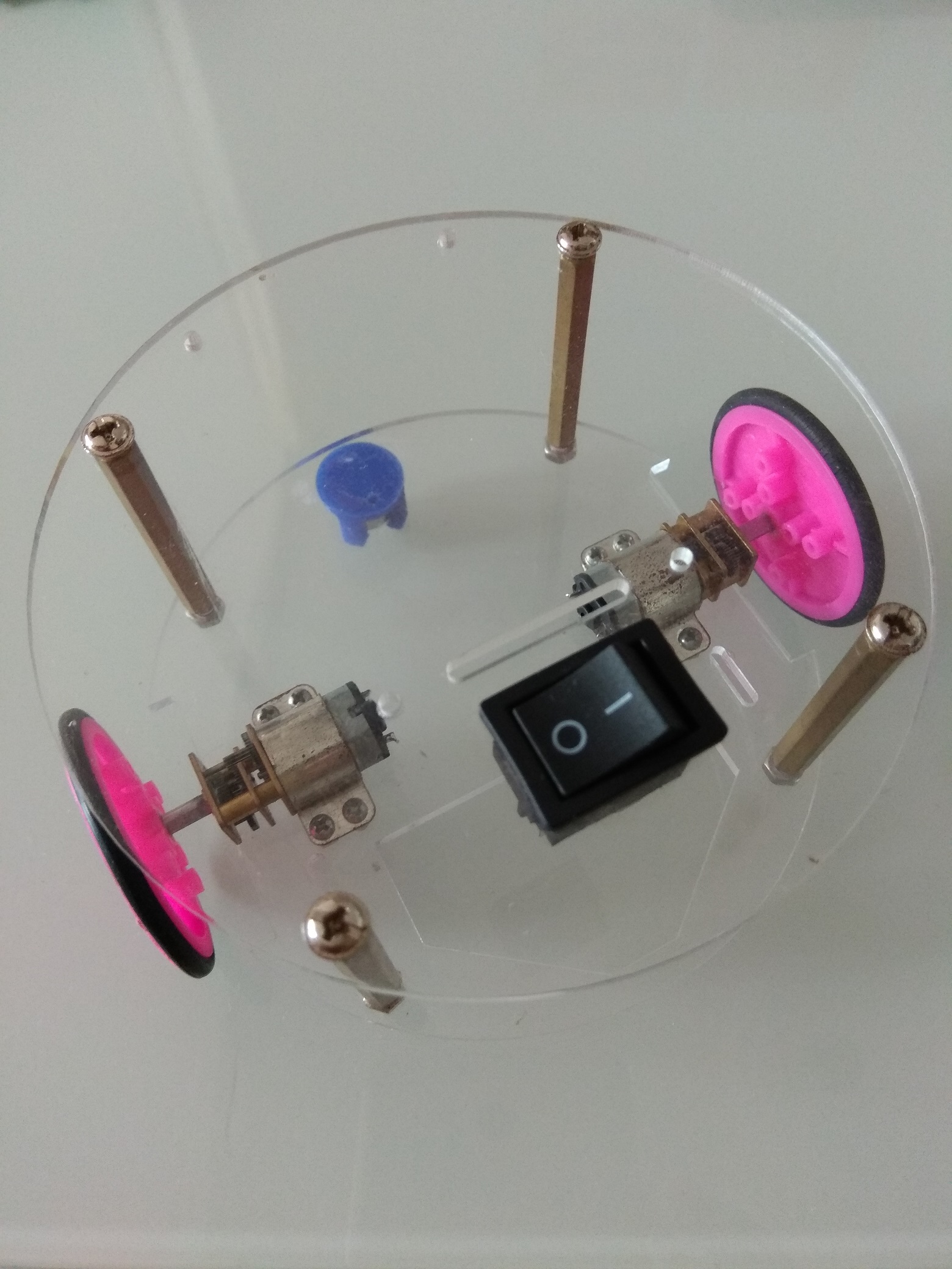

      小车底盘:自己画图切,直径100mm,底盘距地面12mm,图在资料包里能找到,想打印的话也有STL模型,蓝色的万向轮是打印的,里面塞了一颗10mm的钢珠。电机是N20减速电机,我选的是300r/min的,速度略微慢了一点。

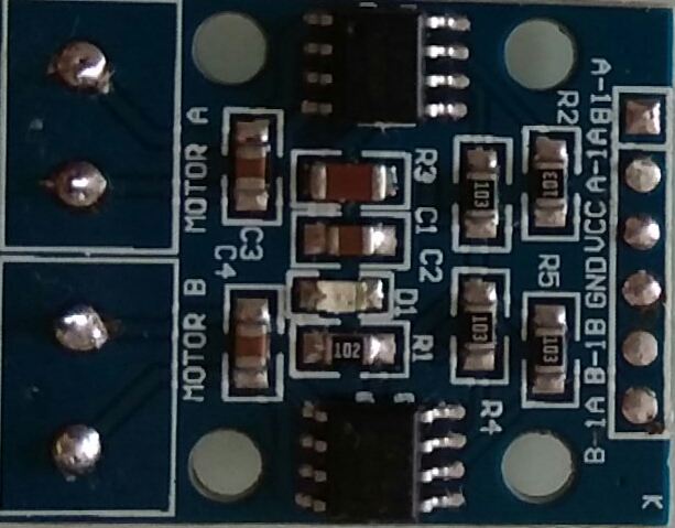

电机驱动: L9110S,便宜,但是大,让我很是头可以用疼,12V。还可以用6612,但是贵一点,占用引脚也多,胜在体积小。DRV8833体积更小,占用引脚也少,但只能用10V电。
供电:一节14500升至5V给板子、传感器供电,两节14500串联升至12V给电机供电。分开供电保证稳定。

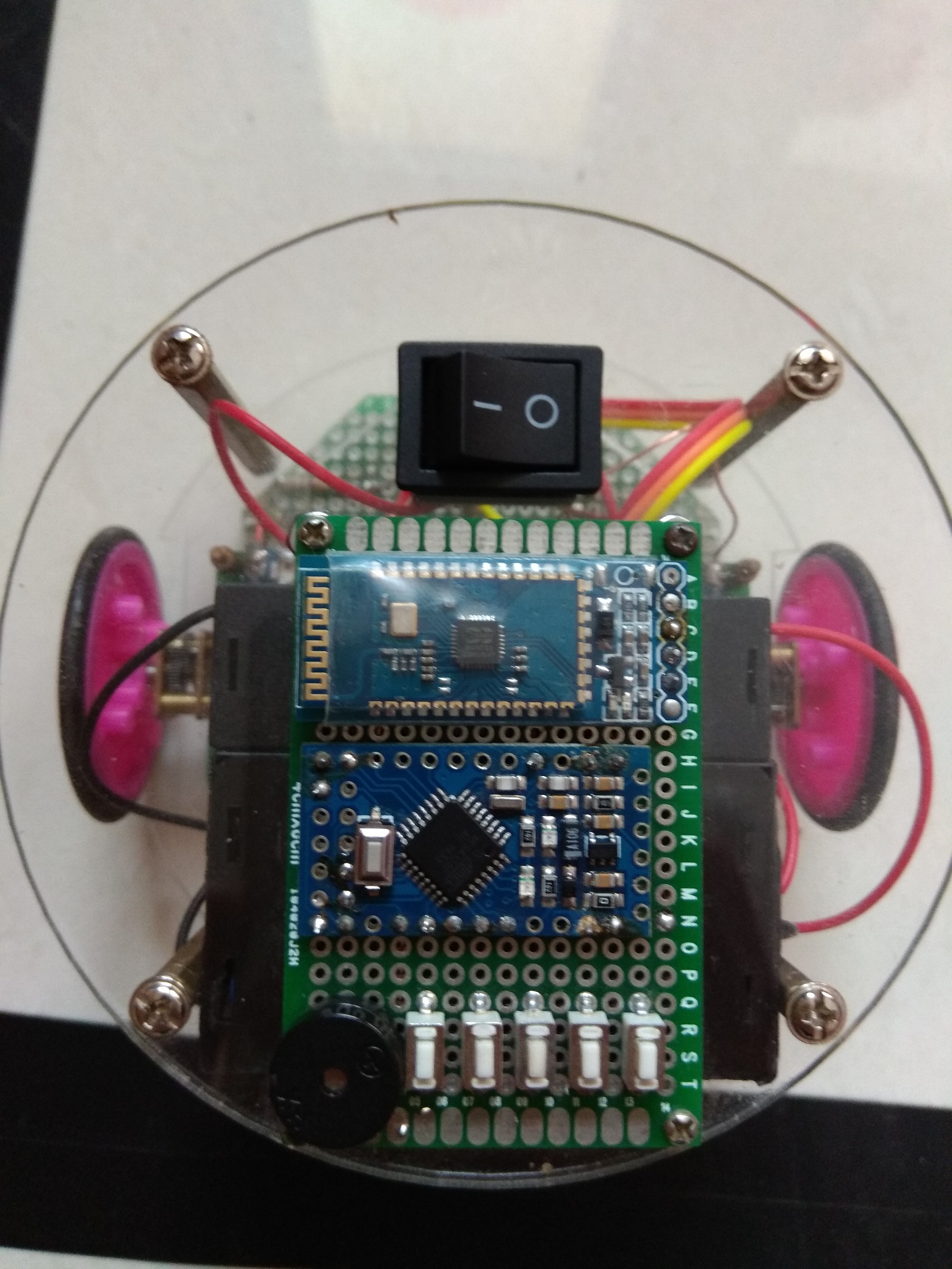

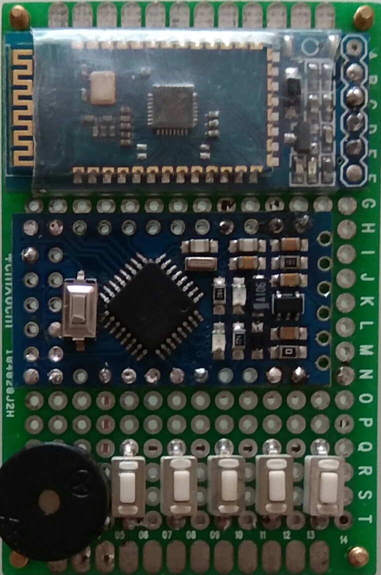

       控制板:Arduino做主控,SPP-C蓝牙模块负责下载程序和调参,全是跟pz_cloud大神学的。。
       5个按键用模拟口读取,只用A3就可以了,负责切换模式和电机工作开关。
蜂鸣器在按键和接收参数时会有提示音,要么不知道接收到了没。

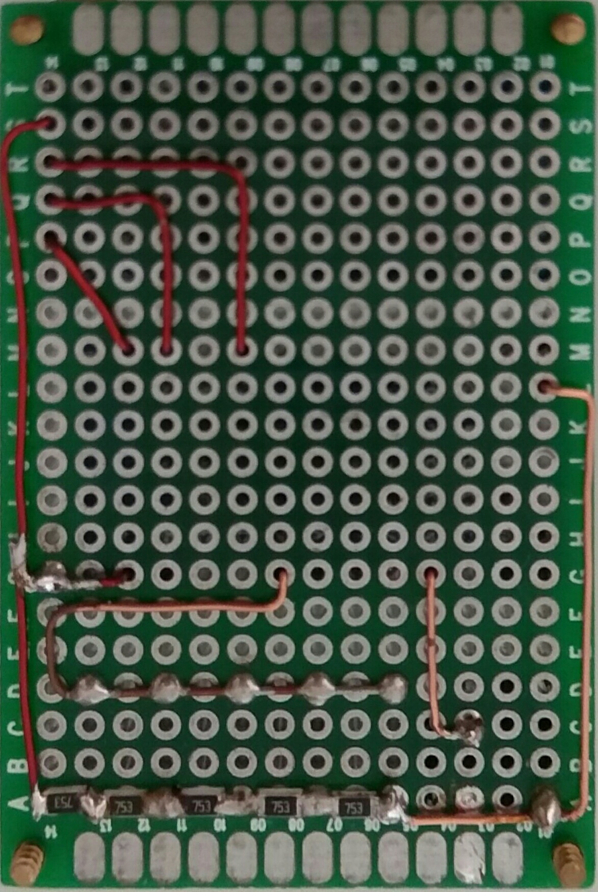

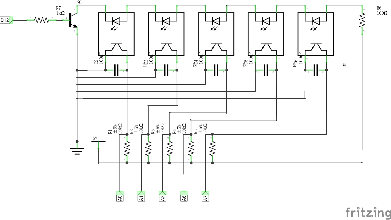

传感器:新做的原理图,不知道好用不哈哈哈,老版本没有三极管控制,仅此而已。
要使用PID算法的话重要的是如何算出误差值。数字传感器就不行了,只有0或1,模拟值传感器可以从黑到白连续获取值,这才是“灰度值”,现在的传感器分布是左右恰好略宽于黑线。算法就是左传感器进入黑线就用左传感器计算误差然后调整,右传感器进入黑线就用右传感器算。下一代版本就要换误差值、目标值计算方法了,学学3pi的算法。毕竟打算以后的黑线才15mm。。
虽然才这么点硬件,但是集中到这么小的空间还要井井有条,头疼的要死。
