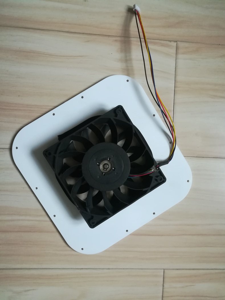

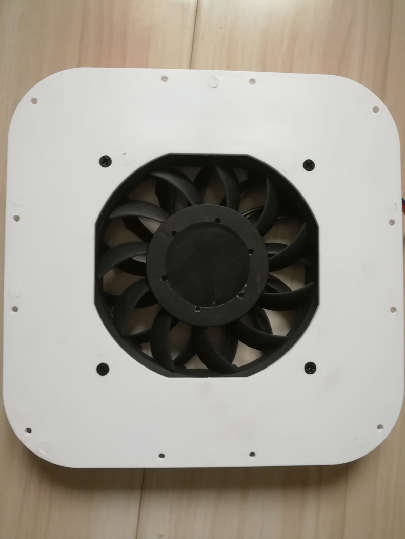

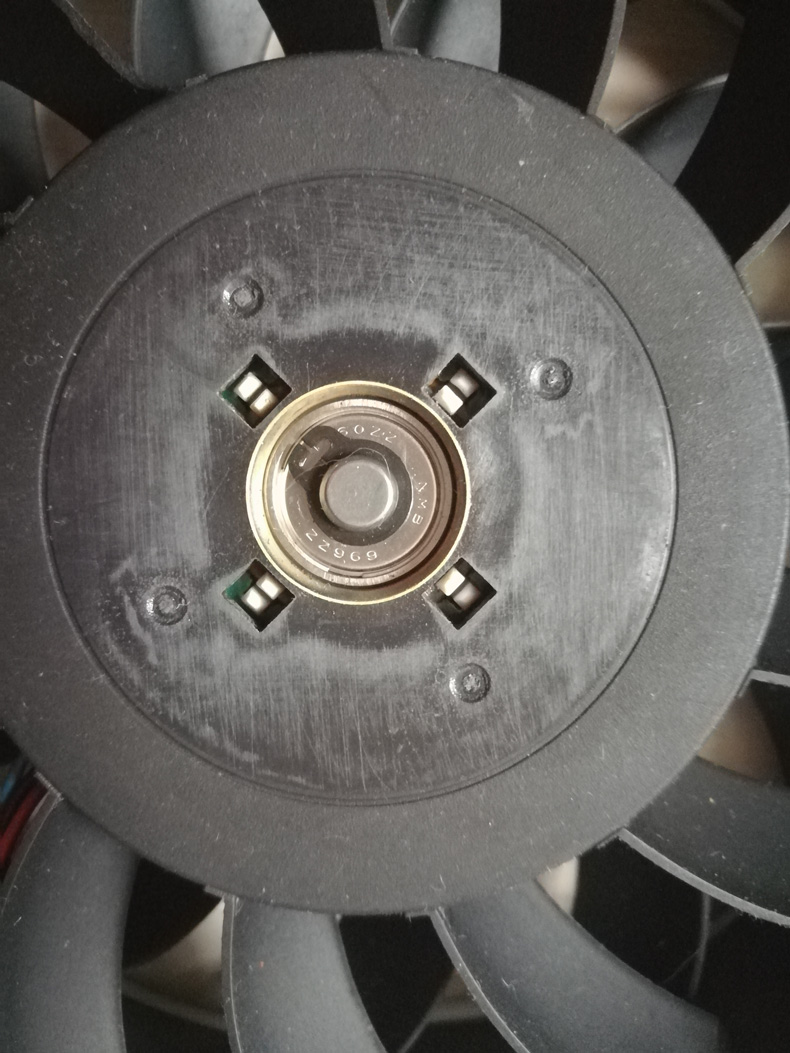

先是选了一款风扇,台达4PWM的,低速足够安静,高速风够大

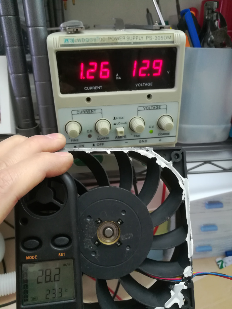

风扇选用12025的标称1.74A 实测空载1.26A高负载下能到1.56A左右
NMB的轴承

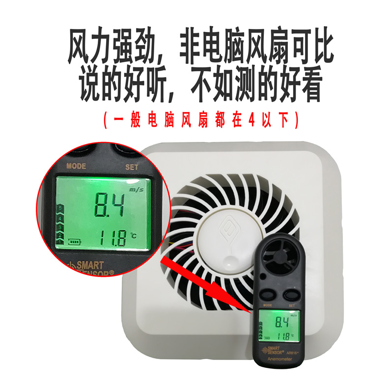

看风速计,空载时最大可以到28/ 风速相当于10级大风
安在净化器上最大,可以有8.4/ 5级风
然后就是如何方便的控制速度

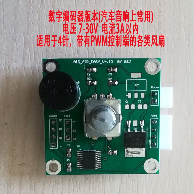

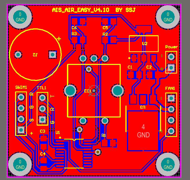

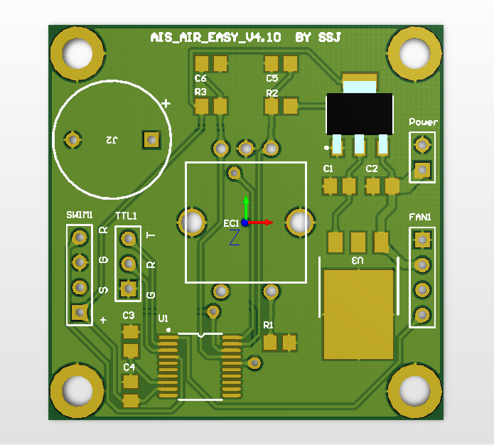

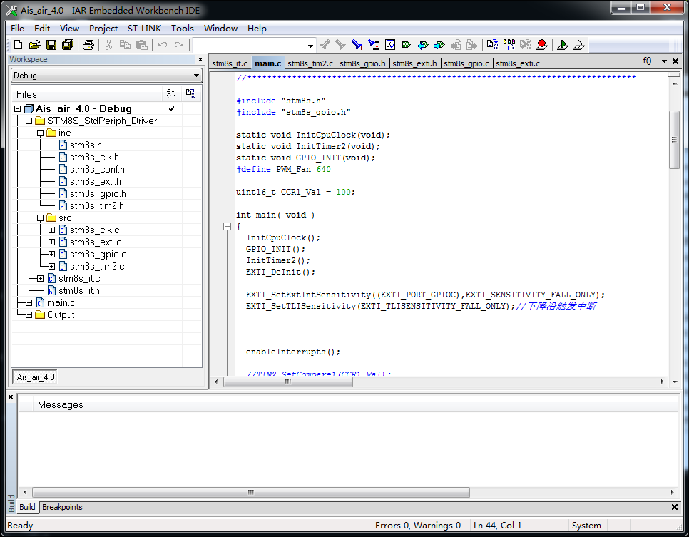

然后学习了IAR用STM8s设计了一款控制占空比的主板
学了Aluitmdesigned设计一块PCB主板
开始的时候用的电位器,后来发现电位器太大了
放在主板上手感也不好,所以又换成了有开关的功能的数字编码器
觉得还不好,又加了个PC喇叭
现在感觉好多了!!!^_^

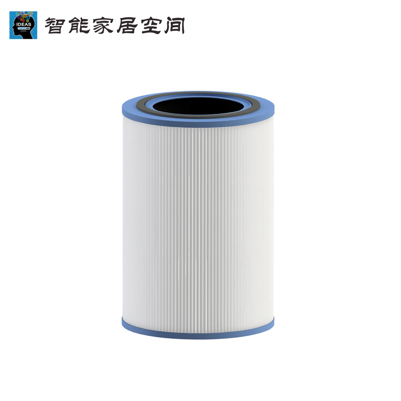

现在问题来了,用什么过滤网呢,我只是DIY,还是用一款现成的吧
于是就用了小米的过滤网,原装的太贵了,就用了第三方的小米滤网

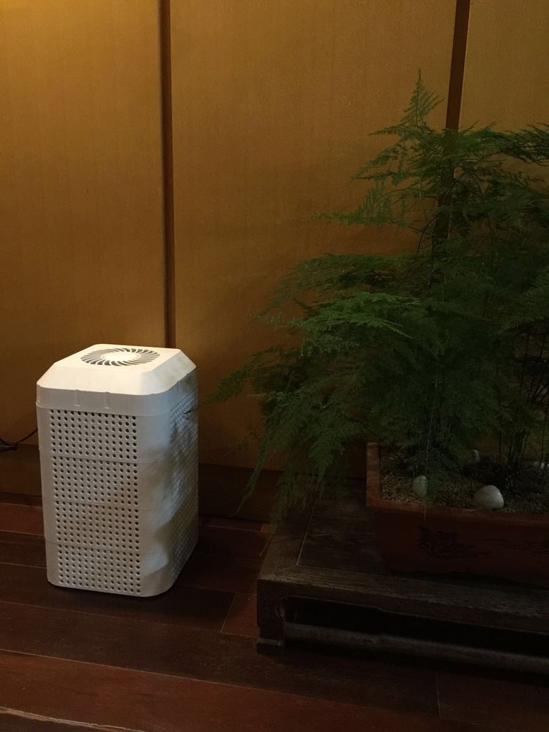

外壳,没有外壳,直接放在上边也没法密封。

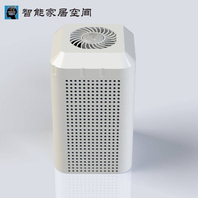

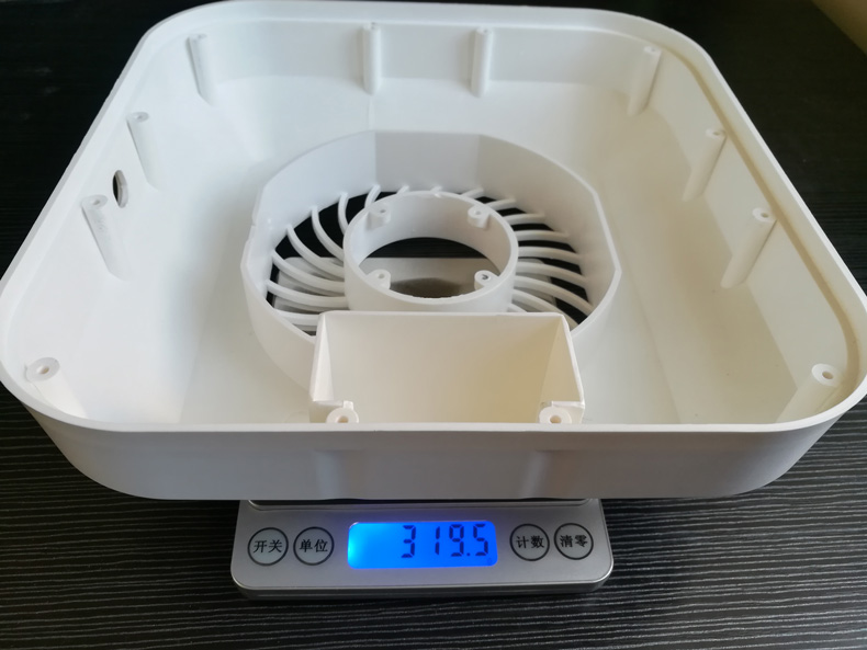

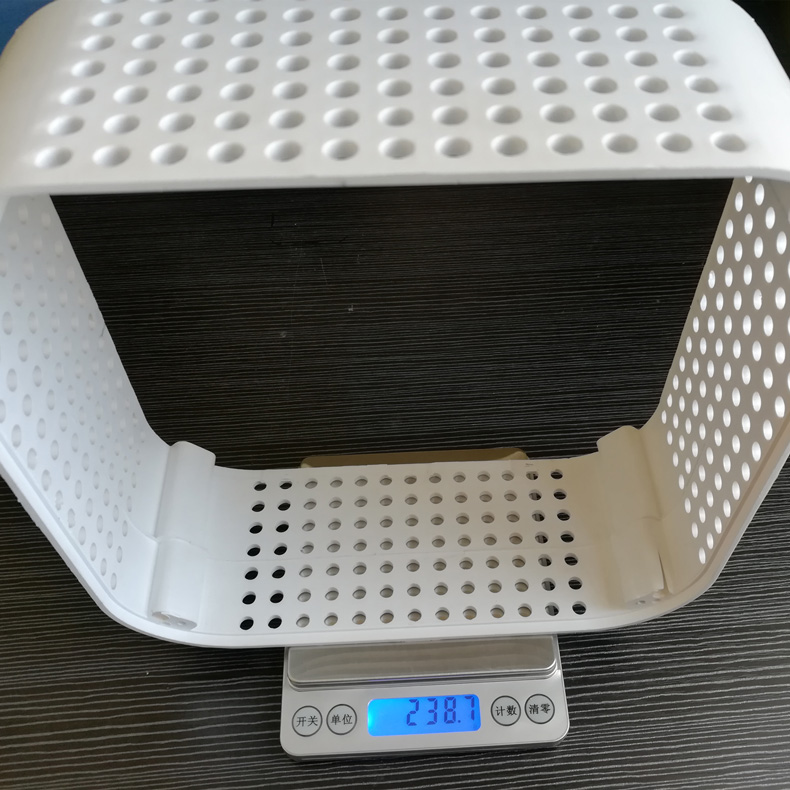

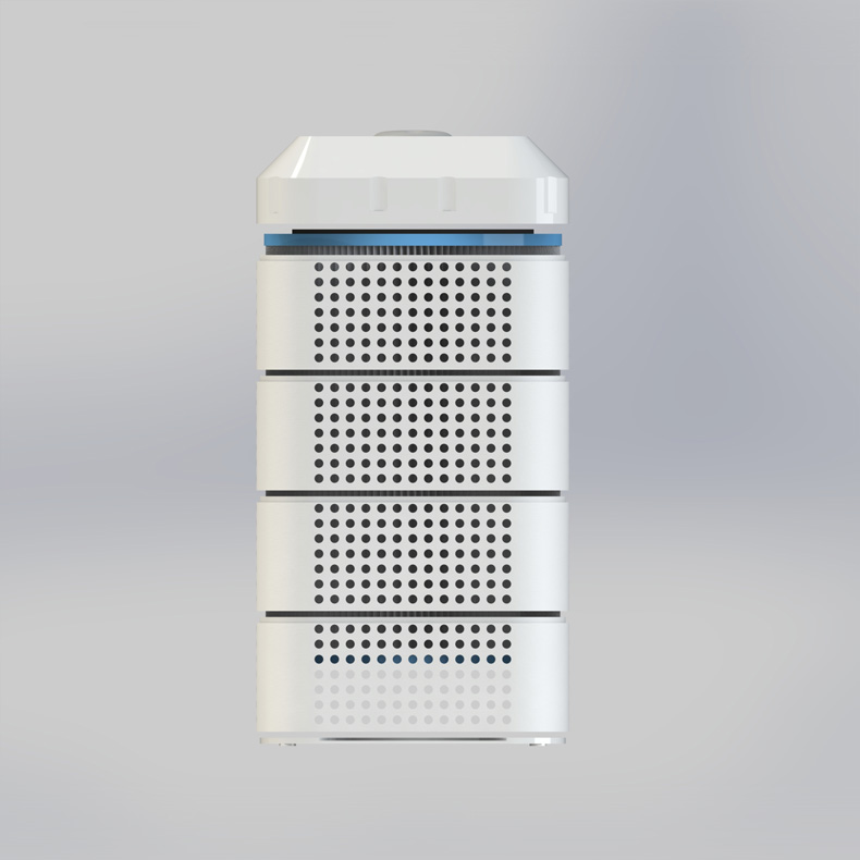

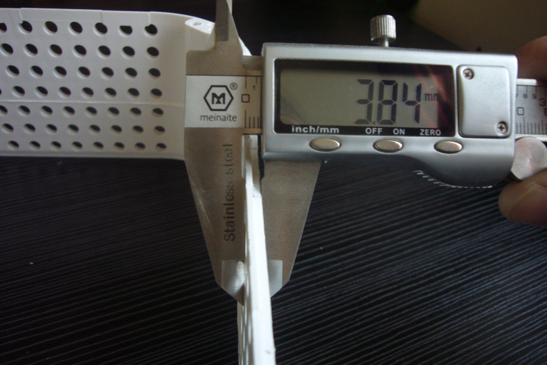

于是上solidworks设计了个外壳
又找了模具厂开了个ABS外壳
基本上完成了

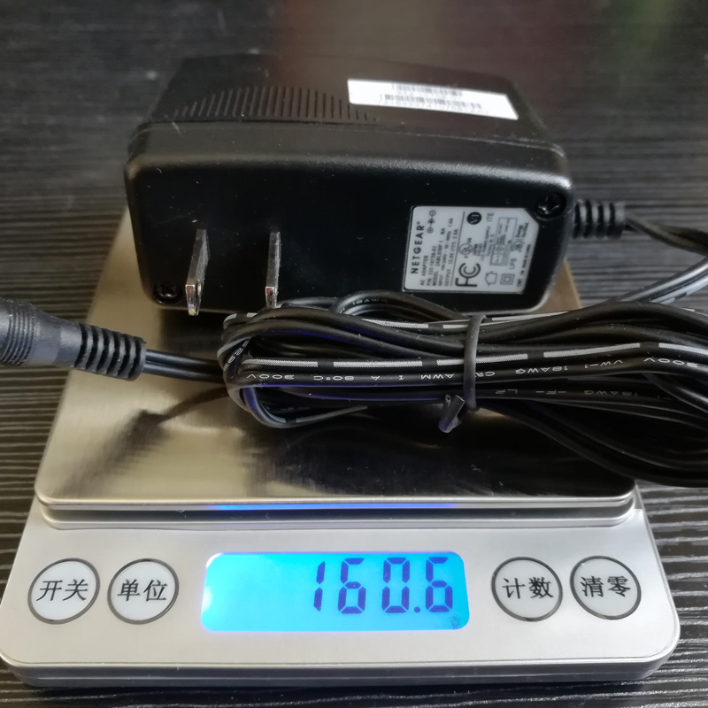

上了个网件2.5A的
