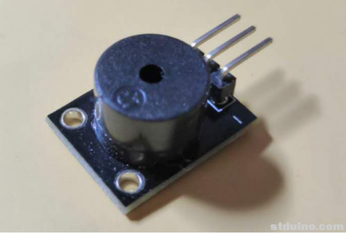

我们已经在第十六讲介绍过有源蜂鸣器,因此这里只介绍无源蜂鸣器。
无源蜂鸣器没有震荡源,因此需要通过脉宽调制(PWM)输入特定的方波电压信号来发声。PWM原理可在其他教程中查找,本系列主要介绍传感器。

器材:
Stduino UNO/Nano;杜邦线;无源蜂鸣器模块

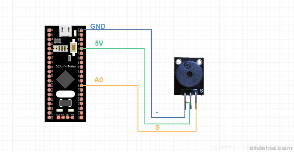

电路连接:
