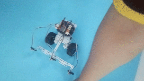

1. 功能说明

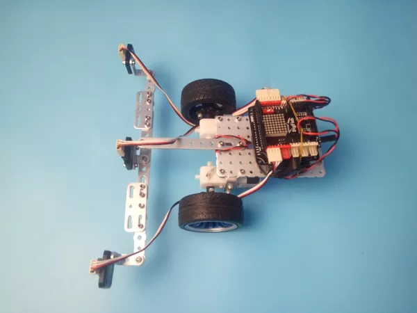

       本文示例将实现R023样机小型双轮差速底盘跟随人移动的功能。在小型双轮差速底盘前方按下图所示安装3个 近红外传感器【https://www.robotway.com/h-col-137.html】,制作一个红外线发射源,实现当红外发射源在机器人的检测范围内任意放置或移动时,机器人能追踪该发射源。
2. 电子硬件
在这个示例中,我们采用了以下硬件,请大家参考:
主控板
Basra主控板(兼容Arduino Uno)
扩展板
Bigfish2.1扩展板
传感器
近红外传感器
电池
7.4V锂电池
电路连接:
① 三个近红外传感器从左至右分别连接在Bigfish扩展板的A0,A4,A3端口。
② 左轮直流电机连在Bigfish扩展板的D9,D10接口;右轮直流电机连在Bigfish扩展板的D5,D6接口。
