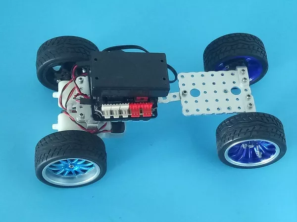

       双驱拖挂底盘是一种具有两个驱动轴的车辆底盘,它由两个驱动轴、悬挂系统、转向系统和连接拖车的结构组成。以下是一些关于双驱拖挂底盘的主要特点和优势:
       ① 强大的牵引能力:由于具有两个驱动轴,双驱拖挂底盘能够提供更高的牵引力,使其可以轻松应对重载和陡坡等复杂道路条件。
       ② 稳定性和平衡性:双驱拖挂底盘的两个驱动轴能够提供更好的稳定性和平衡性,尤其是在不平坦的路面上。这有利于保持整车的稳定性,减少颠簸和倾覆的风险。
       ③ 操控灵活性:双驱拖挂底盘通常配备了可靠的转向系统,使得车辆在转弯时更加灵活。

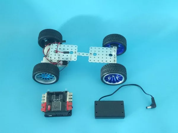

3. 电子硬件
       在这个示例中,我们采用了以下硬件,请大家参考:
主控板
Basra主控板(兼容Arduino Uno)
扩展板
Bigfish2.1扩展板
电池
7.4V锂电池
       电路连接:左轮直流电机连在Bigfish扩展板的D5,D6接口;右轮直流电机连在Bigfish扩展板的D9,D10接口。
