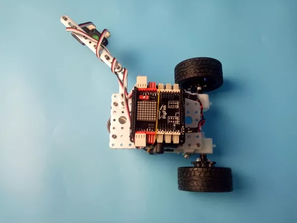

1. 功能说明
       本文示例将实现R023样机小型双轮差速底盘悬崖巡检的功能。在小型双轮差速底盘上安装一个检测装置,它可以由1个近红外传感器和1个灰度传感器组成。近红外传感器可以识别桌面,灰度传感器可以识别“悬崖”,让机器人沿着“悬崖”巡逻,既不远离,也不掉下去。
2. 电子硬件
在这个示例中,我们采用了以下硬件,请大家参考:
主控板
Basra主控板(兼容Arduino Uno)
扩展板
Bigfish2.1扩展板
传感器
近红外传感器
灰度传感器
电池
7.4V锂电池
电路连接:
       ① 近红外传感器连接在Bigfish扩展板的A0端口;灰度传感器连接在Bigfish扩展板的A4端口。
       ② 2个直流电机分别连在Bigfish扩展板的9,10接口和5,6接口。
