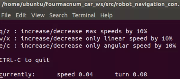

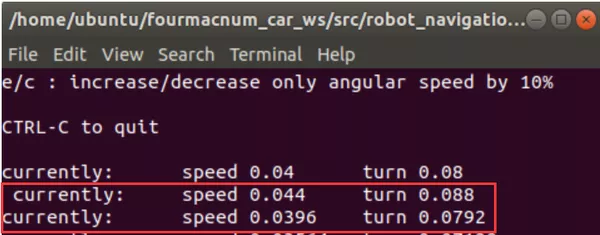

② 启动雷达、键盘、rosserial程序包。打开终端,输入roslaunch robot_navigation_control robot.launch命令(见下图),等待程序的运行启动界面。
成功启动后,可以在终端看到底盘的当前speed(线速度)为0.04,turn(角速度)为0.08。
注意:speed指的是线速度的大小(包含方向),turn指的是角速度的大小(包含方向)。
启动后的界面(如下图所示):
③ 尝试按下键盘命令,控制底盘的运动。 (注意:请先保证终端是激活状态;按键盘时,稍微有点间隔,给底盘转动的时间)。 假如现在希望先增加底盘的最大速度,再降低底盘的最大速度,则分别按下键盘上q、z命令,则可以观察到终端的结果(如下图所示)。更多命令大家可自行尝试。

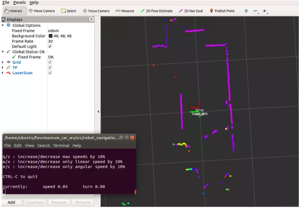

        打开终端并输入命令:roslaunch robot_navigation_control robot_car.launch,见下图。
③ 启动构建地图服务。
        重新打开新终端并输入:roslaunch four_macnum_slam four_macnum_slam.launch,见下图。

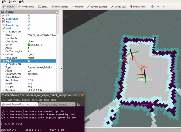

       界面启动后,在rviz中选择“map”,可以在可视化界面看到有地图出现。
       下面根据实际环境进行建图:按下键盘相关指令(键盘指令请参考上述内容--键盘命令及含义表)来控制全向底盘在场地内遍地运行,直至在Rviz内可以看到构建地图的轮廓,如下图所示(注意实际地图环境不同,出现的轮廓也会不同)。
底盘在未知环境中建立地图

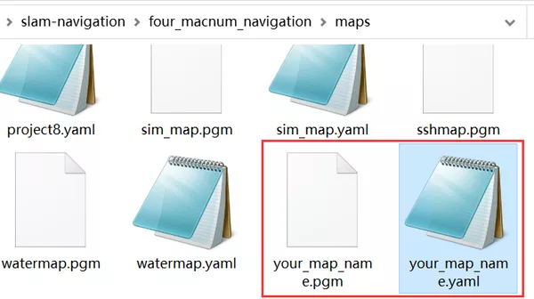

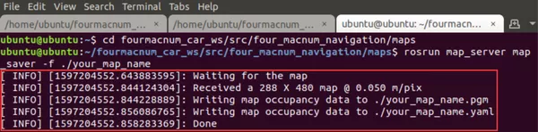

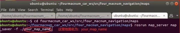

④ 为了后续在已知环境中运行底盘,需把此次建立的地图进行保存。需要先进入保存地图的文件夹,然后给地图命名,保存即可。
下面是实验中的具体操作:
重新打开新终端(ctrl+shift+t)并输入:cd fourmacnum_car_ws/src/four_macnum_navigation/maps
之后输入:rosrun map_server map_saver -f ./your_map_name
返回下图红色框的信息,代表成功保存地图。
查看生成的地图文件
       上面我们用map_server来保存地图,这里我们来简单了解和查看一下刚才保存的地图文件(见下图)。其中:map_server是一个和地图相关的功能包,它可以将已知地图发布出来,供导航和其它功能使用,也可以保存SLAM建立的地图。
       地图文件,通常为pgm格式
       地图的描述文件,通常为yaml格式

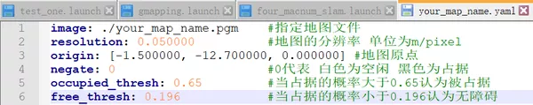

打开your_map_name.pgm(见下图):
打开your_map_name.yaml ,各个参数如下图所示:
其中占据的概率 occ = (255-color_avg)/255.0,color_avg为RGB三个通道的平均值。

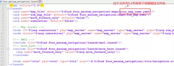

① 将创建的地图应用到导航程序中。这里我们需要修改下four_macnum_navigation.launch文件,将your_map_name.yaml 添加到此launch文件中。步骤如下:
        打开终端并输入:cd fourmacnum_car_ws/src/four_macnum_navigation/launch
        之后再输入:gedit four_macnum_navigation.launch

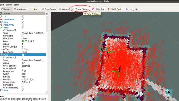

启动界面后,可以看到许多红色的箭头,这代表底盘的姿态估计还不准确。
④ 开始调整底盘的姿态。
        使用2D Pose Estimate 标定底盘位于地图中的初始位置及车头指向(见下图)。

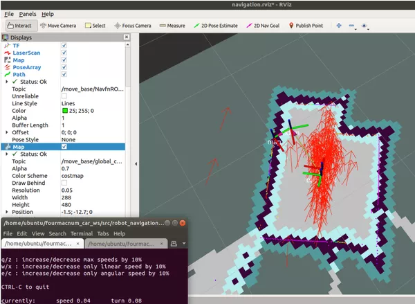

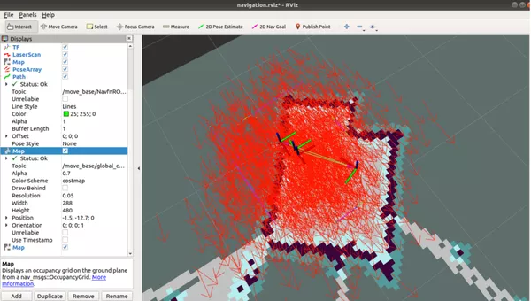

⑤ 鼠标点击有roslaunch robot_navigation_control test_one.launch的终端后,尝试按下键盘命令控制全向底盘运动(键盘指令请参考上述内容--键盘命令及含义表),最好尽可能多的消除地图中的箭头【这一步作用是确定底盘在地图中的实际位置以及车头指向】。
        下面是多次按下键盘命令控制底盘运动后,箭头逐渐减少的效果。
下图是最后调整完的底盘姿态(即底盘在地图中的实际位置以及车头指向)。
