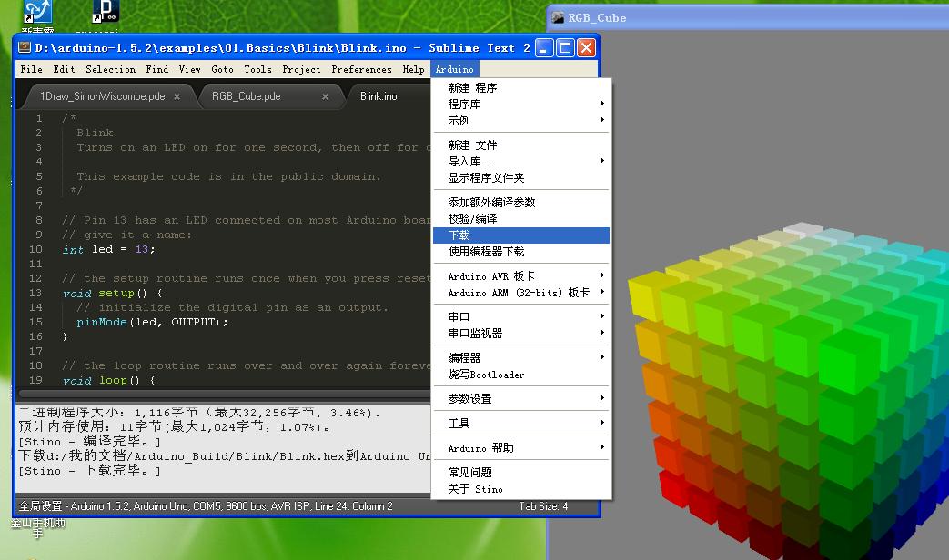

一、先注册。使用sublime注册机,运行前请先关闭杀毒软件。(否则可能会从压缩包内解出来就会被清除)
file:///C:\DOCUME~1\ADMINI~1\LOCALS~1\Temp\msohtml1\03\clip_image002.jpg
界面出来后,先点击“PatchKey”选择ST所在目录下的执行文件,选择打开,会询问是否备份,选择“是”:
file:///C:\DOCUME~1\ADMINI~1\LOCALS~1\Temp\msohtml1\01\clip_image004.jpg
二、显示成功后,点击”generate”,这个就是注册码,整个复制。
三、关闭所有ST程序后,打开,选择Help菜单里面的输入注册码,将刚才复制的内容粘贴进去(要复制全部内容),点击确定后,程序注册成功,Title上面的试用信息会消失,注册成功。
相关软件下载请参照先贤的帖子:http://www.geek-workshop.com/thread-1841-3-1.html及http://www.qianduan.net/essential-to-sublime-the-text-2-plugins.html
四、选择菜单“View”->“Show Console”,界面最下面会出现命令行,file:///C:\DOCUME~1\ADMINI~1\LOCALS~1\Temp\msohtml1\01\clip_image006.jpg复制代码“import urllib2,os;pf='PackageControl.sublime-package';ipp=sublime.installed_packages_path();os.makedirs(ipp)if not os.path.exists(ipp) elseNone;open(os.path.join(ipp,pf),'wb').write(urllib2.urlopen('http://sublime.wbond.net/'+pf.replace('','%20')).read())”,回车执行。
五、选择菜单“Preferences“会多出”Package“的菜单,表示安装成功。file:///C:\DOCUME~1\ADMINI~1\LOCALS~1\Temp\msohtml1\01\clip_image008.jpg
六、选择““Preferences“->”Package Control“出现
file:///C:\DOCUME~1\ADMINI~1\LOCALS~1\Temp\msohtml1\01\clip_image010.jpg
点击 “PackageControl:InstallPackage”出现输入”Arduino”,选择”Arduino-Like IDE”,稍后程序下面提示成功:
file:///C:\DOCUME~1\ADMINI~1\LOCALS~1\Temp\msohtml1\01\clip_image012.jpg
file:///C:\DOCUME~1\ADMINI~1\LOCALS~1\Temp\msohtml1\01\clip_image014.jpg
七、选择菜单“Preferences“会多一个”显示Arduino 菜单“的选项,选取后菜单栏会多一个Arduino的菜单。
file:///C:\DOCUME~1\ADMINI~1\LOCALS~1\Temp\msohtml1\01\clip_image016.jpg
八、至此,安装Arduino成功,选择菜单设置好相关设置,应该就可以直接下载程序了。设置和Arduino的类似,,选择Arduino的路径后,在设置串口和办卡型号就完了,再此不在多说。这样应该就可以直接选择现在程序了。
file:///C:\DOCUME~1\ADMINI~1\LOCALS~1\Temp\msohtml1\01\clip_image018.jpg
================================邪恶分隔符=============================
九、下面说说安装Processing,其实和安装Arduino是一样的。file:///C:\DOCUME~1\ADMINI~1\LOCALS~1\Temp\msohtml1\01\clip_image020.jpg
安装成功后,要能直接运行程序的关键是下面几步:
十、鼠标右键点击 我的电脑 选择“属性“->”高级”->”环境变量”->新建一个 path 的环境变量:
file:///C:\DOCUME~1\ADMINI~1\LOCALS~1\Temp\msohtml1\01\clip_image022.jpg
这里要注意的是,Arduino和Processing的目录尽量不要用空格和中文字符的目录名;对于Processing存在版本问题,目前支持2.0以上版本,1.5版本安装方式不同,在此不说。(上图有误,应该写2.0的路径)
十一、      选择编译器类型,选择Processing。
file:///C:\DOCUME~1\ADMINI~1\LOCALS~1\Temp\msohtml1\01\clip_image024.jpg
十二、      按Ctrl+B,发生了什么,哈哈,大家一起爽吧!
