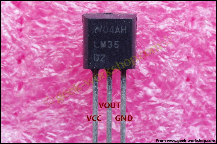

代码如下:
int a ;
int b ;
void setup() {
  Serial.begin(9600);
void loop() {
  a=analogRead(3);
  b=analogRead(1);
  Serial.println(a);
  Serial.println(b);
  delay(500);
我只有一个的传感器时候串口的值没问题!是62左右,用手捏住传感器数值会提高!但是两个传感器后,a的值就不受控制了;
是什么原因?我想实现两个传感器的时候能像只有一个传感器的时候。数值能受控制!!
多谢大侠解答!

你这个是什么温度传感器? 是DS18b20吗? 如果是,那你的读取程序是错误的,应该遵循单总线规则。论坛里有ds18b20教程,你可以参考下。
发表于 2013-5-16 12:58:09 | 显示全部楼层
如果是LM35的话,尝试的在两个analogRead中间添加一个delay,看看有没有效果。

是LM35啊!但是如果其一个LM35 和一个旋转电位器 读出来的两个数也是不受控制的!

加了个delay 还是一样!谢谢

你监控一下VCC出来的电源,看看是不是正确.
还有就是LM35不存在18B20的单线接口.因为出来的值直接就是模拟值.18B20出来的是数字值不一样的(长得一样但是远离啥的完全不同).
发表于 2013-5-16 17:20:13 | 显示全部楼层
还有就是你的管脚接法是否正确,以及是否有接触不良(很多莫名的故障都是这些小问题造成的)
温故一下接法:
其中VCC接5V GND接你的GND 中间的脚接A3和A1
另外,面包板以及面包线很多都有接触不良或者触点氧化的问题, 很容易出现之类问题,
另外,用万用表检测VCC出来的电压, 看看是不是达到或者接近5V,有些第三方的板子用料以及改动的设计都有可能造成对外供电不稳.

刚用mango+两个LM35测试了下,就用了楼顶的代码,两个数值都能正常显示。。。
不过我是用杜邦线直接接的传感器,插接很紧,怀疑是LM35与其他地方接触不良造成的。

看上去和你的差不多,不过我的lm35是直接杜邦公转母线接了。。刚好手头面包板跳线不够。。就直接飞了。。。我感觉你那个问题应该是LM35与Arduino连线之间接触不良造成的问题。。。
