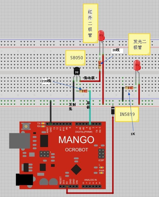

 楼主| 发表于 2013-7-13 00:20:34 | 显示全部楼层
补充下,发送模块参考
http://www.geek-workshop.com/forum.php?mod=viewthread&tid=3050

发表于 2013-7-14 14:45:27 | 显示全部楼层
感觉220欧时,红外发射功率不够,我用的是10欧,不频繁发射的话5欧都可以
发表于 2013-7-15 09:31:31 | 显示全部楼层
楼主,请问一下,你的红外LED功率够吗?我在淘宝上买了一个,直接接在#3上点亮,极其微弱,目测只有遥控器亮度的二十分之一左右,什么都遥控不到。该如何办呢?
 楼主| 发表于 2013-7-15 10:42:04 | 显示全部楼层
我用了二楼那种放大的方案,没有接20欧的电阻,亮度挺好的呀,随便对着哪个方向都能遥控到。
发表于 2013-7-15 12:44:46 | 显示全部楼层
我也是没接20欧的电阻,遥控得感觉还可以,只是方向要对准就好。
