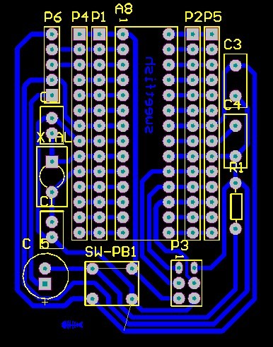

下图最小系统中的C3,C4两个105独石电容的具体作用是什么?这两个电容可否用同容量的电解电容代替?或者是104独石电容代替?盼答,谢谢

发表于 2013-7-21 15:58:05 | 显示全部楼层
电源去耦电容
去耦电容是电路中装设在元件的电源端的电容,此电容可以提供较稳定的电源,同时也可以降低元件耦合到电源端的噪声,间接可以减少其他元件受此元件噪声的影响。

不好意思小弟小白一枚,你说的太高深了,我只是照着上图的PCB做了一块最小系统板,可手里没有105独石电容,只有104和1UF电解电容,不知道可否代替原图中的105独石电容

這樣的話 空在那邊 都不接就好

这两个电容是要用高频电容来的!电解电容可不行!一般用的是瓷片电容103/104的!
