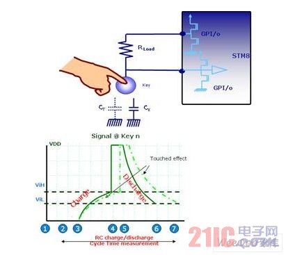

发表于 2013-9-1 21:10:21 | 显示全部楼层
 楼主| 发表于 2013-9-1 21:19:49 | 显示全部楼层
hi.t 发表于 2013-9-1 21:10
这是定点传感器的接触图示的样子,
如果是这种设计的话真的倒是很简单了。
可这个触摸植物,并没有固定的接触点,从视频来看,不论是一植物的哪一点还是换一个植物,
都可以接触。
另水中植物和下面灯光是分开的,可移动的。
这何解呢?

发表于 2013-9-1 21:54:24 | 显示全部楼层
灯光》杯子》水》植物》人》地》灯光:这样组成了一个电容。
发表于 2013-9-1 22:29:20 | 显示全部楼层
9楼是对的  参看http://sinacn.weibodangan.com/user/1808070790/?status=3560135437701017
发表于 2013-9-1 22:36:46 | 显示全部楼层
应该是电容原理,不过能分得出花,叶, 根, 杯 四个部位一定是经过精密的测量
 楼主| 发表于 2013-9-1 22:46:00 | 显示全部楼层
谢谢!!!!竟然有如此详细的解释, 谢谢hi.t,谢谢余小若, 我回头研究去!
