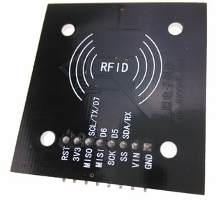

arduino控制板怎么通过SPI连接多个RFID RC522模块啊

发表于 2014-3-13 13:13:10 | 显示全部楼层
              Arduino                       RC522 (工作电压3.3V)                  RC522 (工作电压3.3V)
&#8226;D11                 <------------->             MOSI             <------------->             MOSI
&#8226;D12                 <------------->             MISO             <------------->             MISO
&#8226;D13                 <------------->             SCK               <------------->             SCK
用D11分别连接所有RC522中的MOSI,D12连接各个RC522中MISO,D13连各个SCK脚
再用其它PIN(比如D10,D9, D8,...D0)分别控制RC522中的SDA脚(片选),即每一PIN只能控制一个RC522中的SDA脚
每与不同RC522通讯,都得先自写义“RFID rfid(SDA,RST)" (目的:选中跟哪个RC522进行通讯)

发表于 2014-3-13 13:14:57 | 显示全部楼层
楼主试试行不行,这是SPI总线通讯的逻辑
