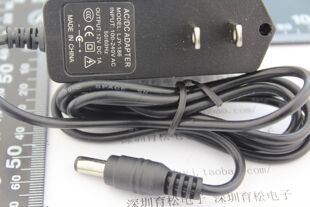

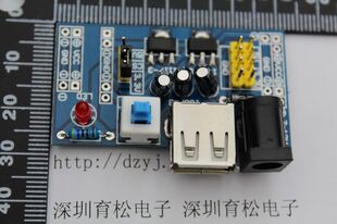

刚才用arduino做5v直流电机调速实验,用12v外接电源
连接面包板电源模块
电源模块接继电器,继电器设置成常闭,开电源开关后不到5秒,啪的一声12v的电源爆了,一阵焦臭。
百思不得其解的是为何是电源爆炸,害得我后面都做得提心吊胆的。求赐教解释原因,谢谢!

可能繼電器跟本沒把電給電機,所以燒電源線圈,您可以檢查看看繼電器模組是否有地方沒焊好或搭到,導致短路。

可能繼電器跟本沒把電給電機,所以燒電源線圈,您可以檢查看看繼電器模組是否有地方沒焊好或搭到,導致 ...
好好想了下,应该是这个原因,不敢再试了,还好这次不是直接接的220v
发表于 2013-10-8 14:23:39 | 显示全部楼层
可能換個模組試試,前面看要不要加個保險絲,防止再燒電源。
