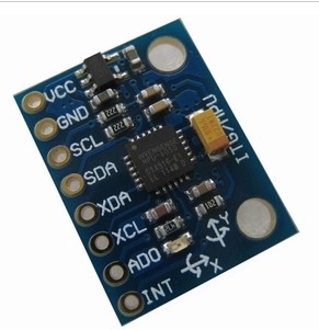

我是个新手,运行的6050的例子程序,发现输出的数据只有一个轴是+-180,其他两个轴都是+-90度。
就是从0到180度,x轴是 0 30 60 90 120 150 180 另外两个轴只能 0 30 60 90 60 30 0 这样。
请问后两个怎么样才能都输出+-180 ?
补充,我小车直立显示90度,往左右倾斜都是角度减小,到左右水平都是0度,这样没法控制平衡啊,求解答

 楼主| 发表于 2013-11-15 14:58:35 | 显示全部楼层
zhaowenwin 发表于 2013-11-15 14:52
你用的是什么6050?一般的6050模块没有角度输出呀。
这种,用的MPU6050_DMP6 程序

我知道卡尔曼滤波,现在手上这块没有,就将就的研究研究。
这个dmp也还可以,数据挺稳定的,我还没搞明白角度问题呢,就像一楼说的的问题

我想要控制平衡的那个角度刚好在我说的那两个轴上,也就是我的小车直立是90度,无论左倒右倒数据都是减小,这让我怎么控制啊,所以发个贴问问

没看懂,你的小车和我做的这个不一样吗?
不太一样,我好像找到点原因了,跟我的安装方式有关,我是垂直安装的
