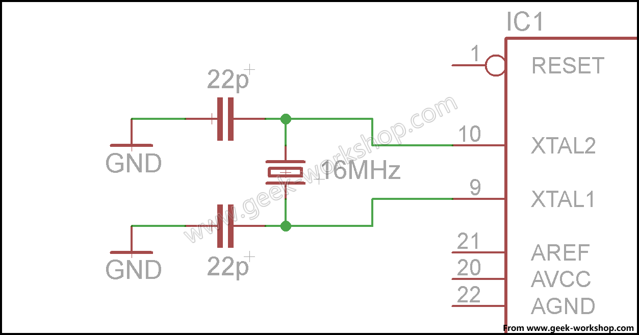

第一步,线路连接部分
http://www.geek-workshop.com/thread-7523-1-1.html
http://www.geek-workshop.com/for ... thread&tid=1647
这个是最小系统的连接图
如果是自己买的空ATMEGA8需要链接晶振(用于烧录程序)
第二部,给Arduino烧入一个能读取ATMEGA8的程序
