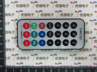

发表于 2013-12-4 21:06:22 | 显示全部楼层
一墙一别院 发表于 2013-12-4 20:54
你说的测试那个遥控器是什么代码格式呢……
http://tradearchive.taobao.com/t ... eID=268724481542134
MP3遥控器 红外载波频率:38KHz

发表于 2013-12-5 22:00:57 | 显示全部楼层
我弄好了,原来是多添加了一个引用,,我是点菜单上的查入库,就自动添加了这两个
#include <IRremote.h>
#include <IRremoteInt.h>
就报错了,后来发现,删掉第二个,只保留第一个,就不报错了,可以用了
非常感谢~
