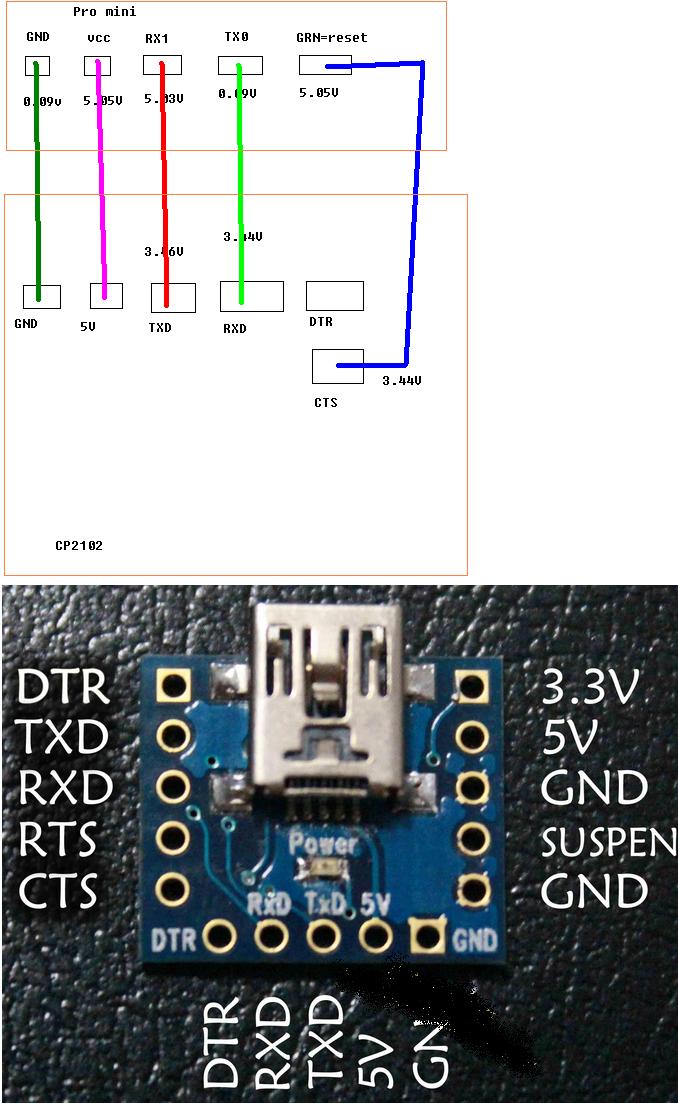

刚发现我还买了一个FT232RL下载器USB转串口线,之前帖子问过2102 2303的问题,今天发现这个也拿来试试, tx rx和板子rx tx对接,5v对接,然后发现之前帖子里高人说的DTR口,把DTR接到了UNO板子的reset口,装好驱动,传了一下,在开始传数据的时候,arduino真的是重启了,但是似乎时机有点晚,一直都是传输失败,后来试了好多次也都不幸。索性拔掉dtr,手工按reset到是一次就成功了。 这是喂神马呢?
2个问题,dtr是一个,还有,这个小板子上还有个CTS口?那是搞啥的?

自动rese是通过dtr给一个电容充放电实现的,你没有接电容。

啊哦。还要个电容。多大的?
发表于 2014-2-20 22:19:09 | 显示全部楼层
这种连法需要手动重启,但是成功几率极高····

禀报楼上的,开始接的时候,大致一样,只是arduino的rst口接的是DTR,刚改了你指点的CTS不过,这个rst接谁或者什么都不接的效果是一样的,都要看准时机按一下主板的reset键才行。 或者是用软件把hex文件穿上去。
我的板子和你发的那个不太一样。不知道有没有影响?

要接100n, (0.1微法)电容。

噢耶,成功啦。 也就是说接线对了,但是重启的实际不太对路?加了电容后,让arduino重启的稍微慢半拍,所以就对上啦。 太有意思了,原来电容还可以干这个。
