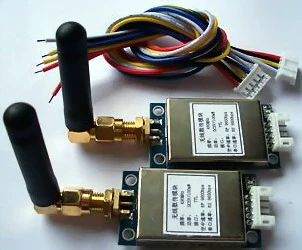

我有个大脚车,想做车载FPV。
视频传输使用图传这部分比较成熟了。视频图像传输到视频眼镜。视频眼镜上用NANO+姿态传感器计算头部动作,想无线控制车上的云台跟头部动作同步。
现在我的想法是 在车上放一个nano去控制云台,车上的nano和视频眼镜上的nano之间想使用无线数传进行数据传输。淘宝上看好了一个数传看好的数传
这个数传提供的串口收发数据。
我再视频眼镜上使用NANO把姿态数据按照一定协议格式发送出来,车上的NANO收到再解析出来,然后控制云台转动。这样可行不?有什么需要注意的或者缺点吗?有经验的朋友请指点一下

http://item.taobao.com/item.htm?spm=a230r.1.14.175.VQs2mt&id=10636967667
数传地址

就是想用无线方式,控制一个二自由度的云台?用得着这么高端大气的东西么?严重浪费啊!
用315的话,五块钱模块+两边的nano,最多再加一个电源模块,一百块不到搞定……

315? 不知道这个模块还,能传输多远?希望能传输1公里左右吧,至少也得500米

哦……那传不到那么远,只有100米左右。为什么不在传输的视频信号中加上云台控制信号呢?

我想用的图传是成品,不开源。自己做图传的话我没研究过没谱。所以又想加一套数传

Nano+9轴传感器+无线模块+电源 的体积很可能超过30立方厘米,这么大的模块加在你的视频眼镜或者头上,估计有点不方便,而且还有一定的辐射。不建议这么安装。 大于500米的距离,最好还是利用身边的无线网络。期待你的创意产品早日实现。

看一下这个,电源可以从视频眼镜上取

没问题,但是最好天线不要同一个频段。
