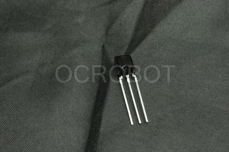

打算给相机做一个红外的遥控快门,因此需要一个红外开关,
接收到任意38k红外信号时候输出并保持高电平,信号终止时保持低电平
本来计划用arduino做,但是这样结构太复杂了。
能不能用普通的红外一体化接收头加一些简单的电子元件做出来?
电源是4.5v
一直没搞清楚红外接收头输出端输出的是什么样的信号。
谢谢
另外请看看这个电路可行不?
是不是红外接收头的信号端在没有收到信号是一直保持高电平,收到信号后一直在低电平?

我看可以,你这个接收头是38K一体化接收头,有信号输出脚低电平,通过你这个电路,有信号是输出高电平,没信号是高阻状态。应该可以吧。

38K只是载波而已,看图

把你原理图中的Diode去掉,就是一个完整的接收电路。
发射电路就用38Khz的方波驱动一个红外发射二极管即可。
接收头一般是无信号时输出高电平,收到38Khz的信号时输出低电平。

这个二极管是为了防止电流因为某种原因反转,这样的话相机就毁了。我现在就是不确定,我按下遥控器的按钮后,接收头在我按下的时候一直可以保持低电平吗,然后我放手就又可以回复高电平了?

是不是遥控器按下去输出的不是连续的方波,所有这个接收端的输出端也不会是连续的低电平。必须自己做一个红外发射器,使得其输出连续的方波?

只要驱动红外发光二极管的是 连续的38Khz的方波,开关直接是控制方波输出到红外发光二极的开关,就可以实现按下按钮接通方波驱动发光二极管,接收头接收到方波信号就输出低电平,断开后维持在高电平。
但是,接收头一般都有正常工作允许的一个最长的方波脉冲数,并且有一个方波信号休止的最短时间限制,所以还是需要控制连续输出的方波脉冲以满足正常工作的要求。
也有极少数接收头可以接收连续的38Khz的方波脉冲,所以需要选择合适的接收头。

要按照接收头的数据资料设计发射的方波信号。或者选择可以接受连续脉冲的接收头。

明白了,谢啦,还是用单片机吧
